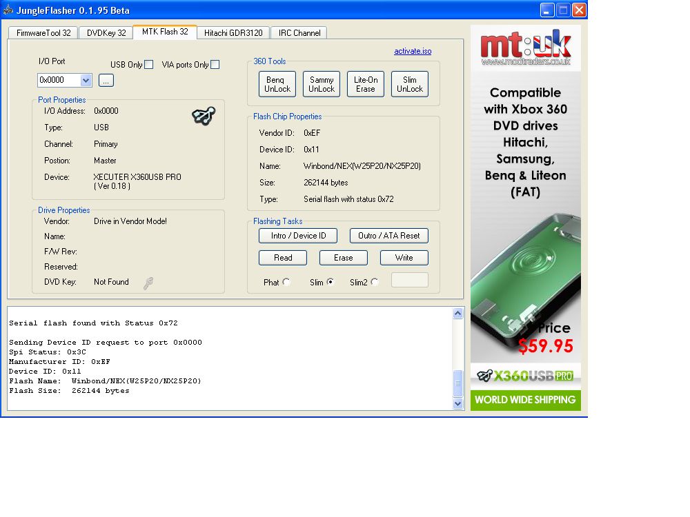

    ho eseguito un pò di kamikaze del winbond su 360S, ma oggi ho avuto la mano particolarmente pesante ... penso di aver forato leggermente troppo .... ma purtroppo .... non ho trovato il petrolio
    Il lettore funziona ancora, legge i giochi, ma non riesco a scrivere nulla perchè, mandandolo in vendor mode, jungler mi appare così

    C'è qualche alternativa a tenerla originale o a comprare un altro chip o scheda LTU?

    Ciao a tutti,

    sicuro che non sia problema di driver? se risulta senza fw, non dovrebbe nemmeno essere riconosciuto dalla console
    Chi ha detto che risulta senza firmware?
    Il firmware l'ho letto ... non riesco a scrivere ... è diverso, perchè lo spi status come vedi non è 0x8c ma 0x3c ... uno status che non ho mai visto ....

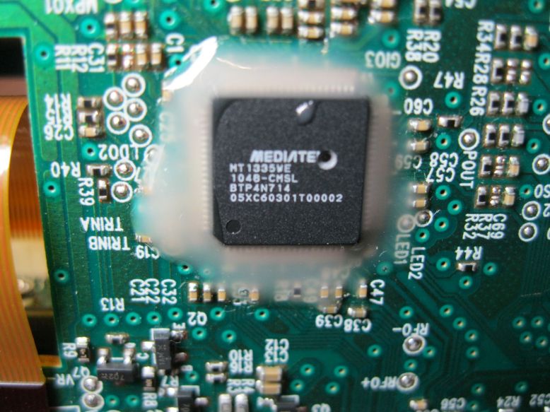

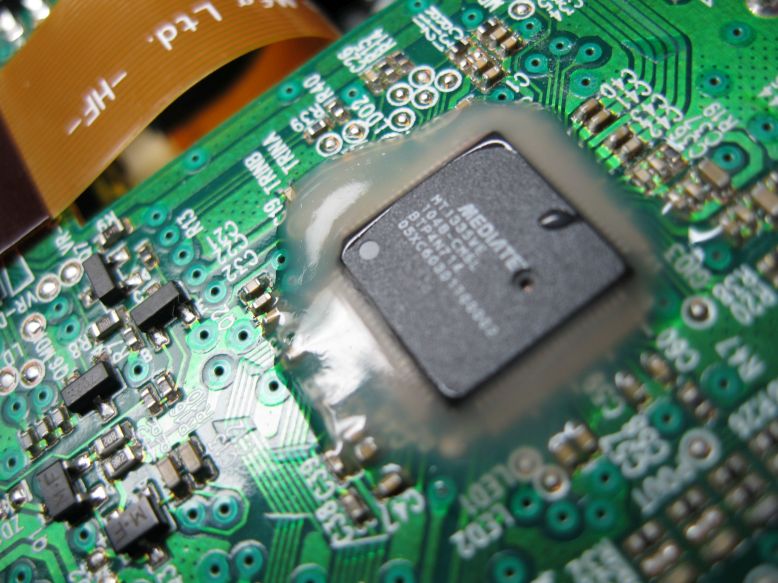

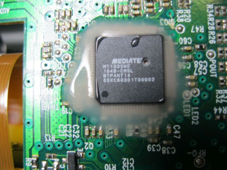

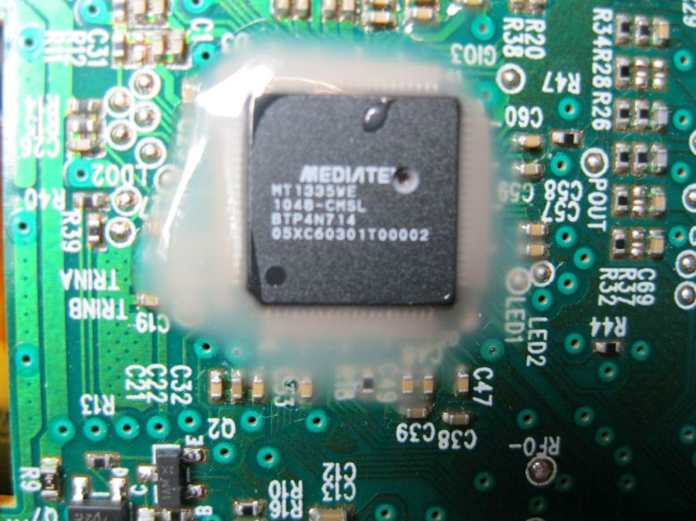

    Varese
    940
    ecco il buco in tutte le posizioni

    Andata sicuro la mt troppo profondo miracolo che legga gli originali

    ...eh, questo già lo sapevo ... mi è scappata la mano!

    altro che pesante, un carroarmato
    procurati una pcb xecuter o una originale già sbloccata
    Nain,aspetta!
    03 e' ibrido
    Rilocka e sblocca spuntandoci, vedrai che va in 0x00

    anche secondo me non è andata la MT in quanto funziona il lettore.
    Nelle immagini del decap della MT che puoi trovare googlando sono 2 i filamenti che corrispondono alle coordinate
    e se forato troppo il lettore non dovrebbe funzionare come capitato in altri casi in quanto avresti troncato entrambi i contatti...

    0x3c va in 0x00 sì ma non con quel buco
    felice di essere smentito

    prendi una matita, fai come se volessi forare
    se sei fortunato ti riparte
    Milano
    659
    Ridai l'intro device e prova con ctrl+shift+f11 oppure magari e' solo sporco, prova con un bastoncino imbevuto di alcool.
