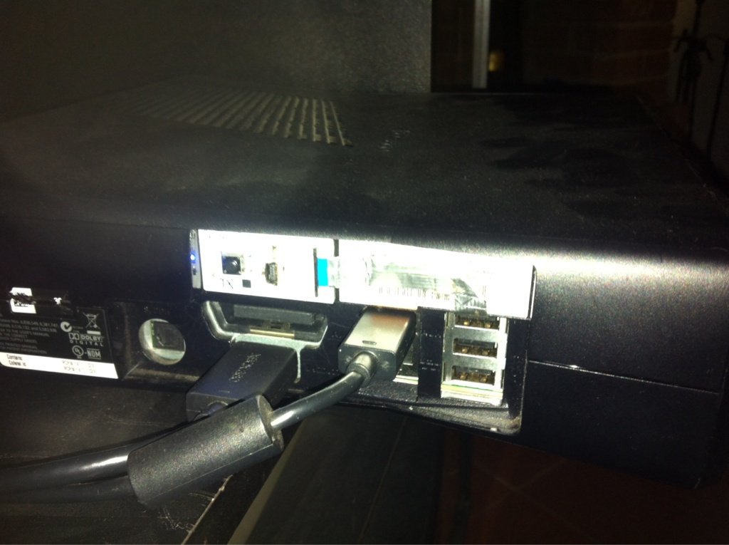

    fabiuz_78
    Lo switch tu a mano come avviare da qui:
    Di default parte sempre rgh. Led blu ON. Per avviare retail pigi lo switch in foto e poi accendi la x360. Devi avere 2 hdd e quindi 2 profili diversi. Giochi da hdd in rgh e da DVD in retail.
