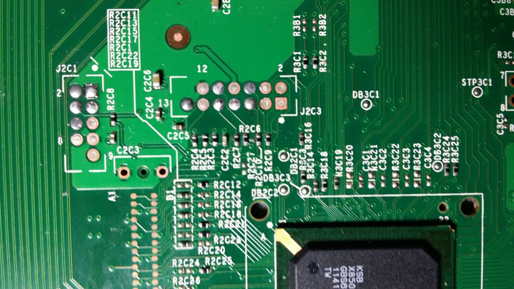

    eccola.
    rgh su corona v3/5 con proto v2-20140216_124303.jpg
    8,955
    Magari leggermente più vicino nei punti dove hai saldato

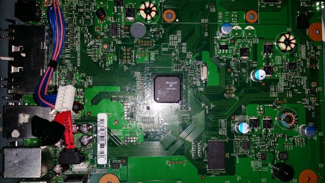

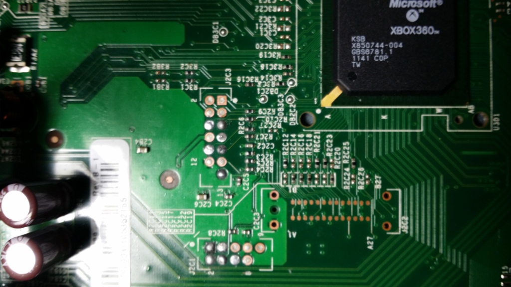

    Scusa ho pure la fotocamera un po' patocca..
    rgh su corona v3/5 con proto v2-20140216_132401.jpgrgh su corona v3/5 con proto v2-20140216_132108.jpg

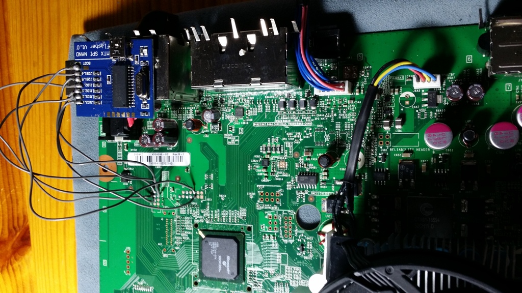

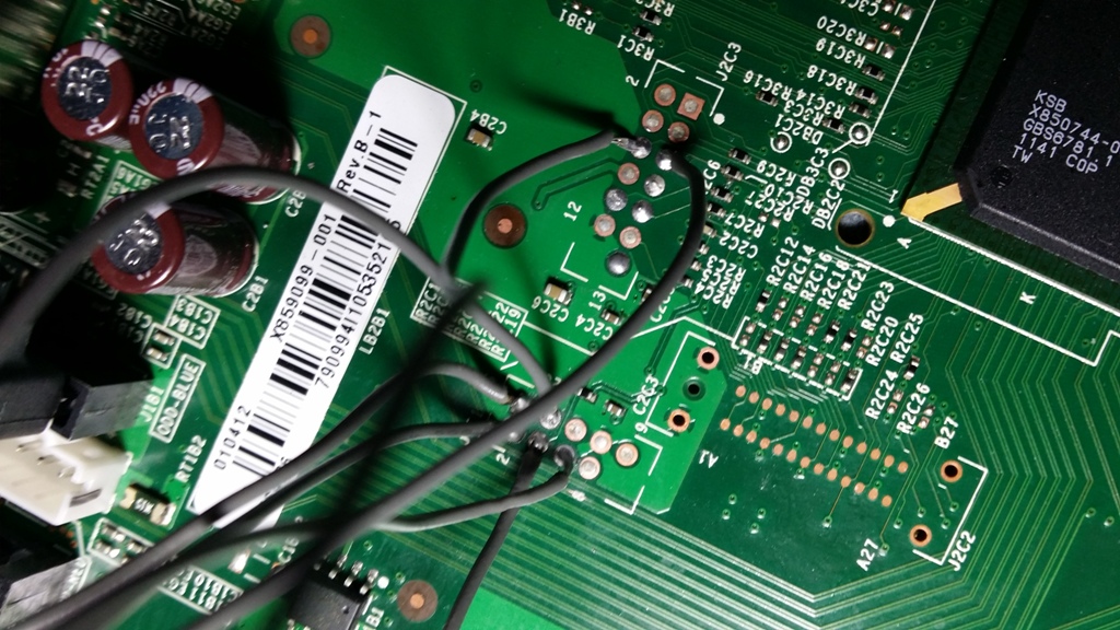

    Facci un paio di foto col flasher attaccato.
    Jan 2014
    valenza
    15
    eccole, non legge e scrive nand ne con spi nand che con lo slave di squirt... cio' che mi lascia perplesso è che funzionava appena finita l'istallazione del cip

    rgh su corona v3/5 con proto v2-b.jpgrgh su corona v3/5 con proto v2-.jpg
    Ultima modifica di thecoberts; 16-02-14 alle 14: 28
    DrSchottky
    Le saldature sono abbastanza brutte.
    Monta il glitchip saldando bene e prova a far partire Xell.

    DrSchottky
    Beh, se le saldature del proto sono simili a quelle dell'SPI non c'è troppo da stupirsi se non glitcha.
