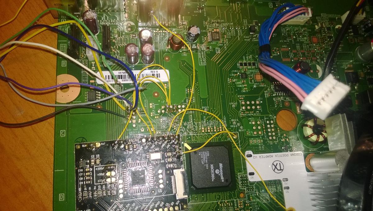

    ciao ragazzi come da titolo sto modificando una corona v.5 gli ho montato uno squirt 1.2 ho messo il timing corona minuesone nr post bit su 5 ho provato cpu rst r 55 cm qunado l'avvio il led di debug lampeggia regolare nel tempo ma lampeggia velocissimo cioè in una frazione di secondo.. . RGH su corona v5-wp_20140210_004.jpgRGH su corona v5-wp_20140210_003.jpg
    adesso ho provato post bit sul pad a 50 lampeggia normale ma a volte da questi lampeggi supersonici. sto provando le varie linghezze ma la piu stabile e a 50 help please
    Edit: il cpu_rst l'ho messo a 55 cm non arrotolato alla xclamp. e saldato sul punto r4p4. devo accorciare? il punto di massa l'ho messo sulla porta usb/cavo di rete. aspetto vostre risposte raga.

    Rifai le saldature... Controlla le tensioni ... ponticella le resistenze e usa dei fix come se fosse una v3

    ho già ponticellato le 2 resistenze per il pad E/F in che punti devo controllare le tensioni? non è che a causa del cpu_rst? troppo lungo o sbagliato punto?

    Non c'è la foto del cprst quindi, la vedo difficile se dici on board ti ripeto io con matrix tutto corto nessun fix adoperato e post sul punto 0...

    Glitchato!! ho preso la cpu key con j-runner. non so xk con autogg non me la fa prendere. ma ci mettee qualche minuto per glitchare..

    Raga tempi Di avvio entro il Minuto (20/30 secondi la media) Cpu_rst 55cm/PostBit50cm/ Timing Corona Minuesone NR / pf270 / il resto dei fili giusto per arrivare al chip il Punto cpu_rst saldato su R4P4. con questo settaggio spero di aiutare a qualcun altro che sta modificando anche lui una Corona v5 Grazie per il SUPPORTO che date! RISOLTO!

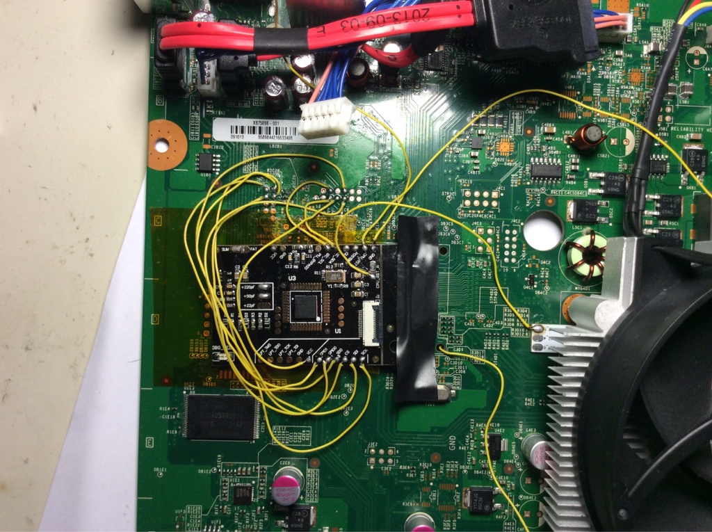

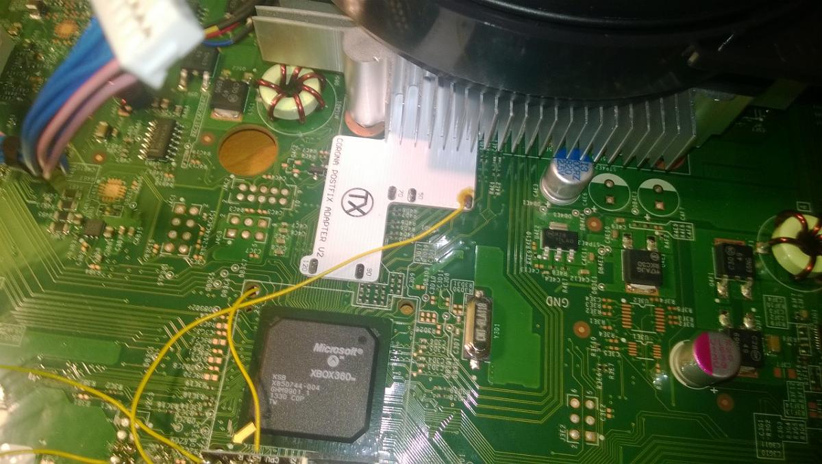

    Premetto che ho letto la nand tranquillamente, nessun bad block trovato, infatti avevo fatto anche un erase della nand poi riscritta, staccato vcc e la consolle e' ripartita
    Il problema mi nasce nel recuperare xell, dopo aver programmato il chip con minusone_nr
    Questo è il punto cpu_rst che ho usato
    RGH su corona v5-imageuploadedbytapatalk1410798138.921514.jpgRGH su corona v5-imageuploadedbytapatalk1410798172.812154.jpgRGH su corona v5-imageuploadedbytapatalk1410798223.953142.jpg
    Il filo cpu_rst e' volante perché voglio farlo passare attorno la ventola
    Cpu_rst = 55 cm

    Ok...il chip debugga regolarmente?
    Ovviamente se hai verificato le saldature e ponticellato le resistenze opterei per dare una sistematina al rst e non tenerlo volante...
    55 cm. come da schema magari arrotolandolo attorno alle clamps prima di far terminare la sua corsa.
    Prova anche l'alternativo R4P4 e prova solo con i 220pF attivi...
    Ogni console è a se...magari cavo spesso per GND e VCC e vedrai che xell trionferà.
    Facci sapere...

    Si debugga regolarmente ma xell credo che sia in ferie
    Ha ha ha.........
    Ok grazie per avermi dato una dritta, l'unico mio dubbio e questo, siccome nelle altre corona il punto r4p4 e diverso, perché ho notato che su questa corona v5 ha la piazzola color rame, allora mi chiedevo se potevo saldare oppure no
    ( non so se ho detto una cavolata) altrimenti potrei optare per il punto ft310 cosa ne pensi...........
    ancora grazie per l'aiuto

    I punti da te nominati sono entrambi punti alternativi al rst...
    r4p4 lo uso da sempre con Squirt...dai tempi delle v1...
    Ma che domanda è..."Posso saldare su una piazzola color rame?" LOL
    Si stagna anche meglio li
    Installazione ordinata e rst. che si attorciglia attorno alle clamps e termina la sua corsa su r4p4...vai ragazzo...

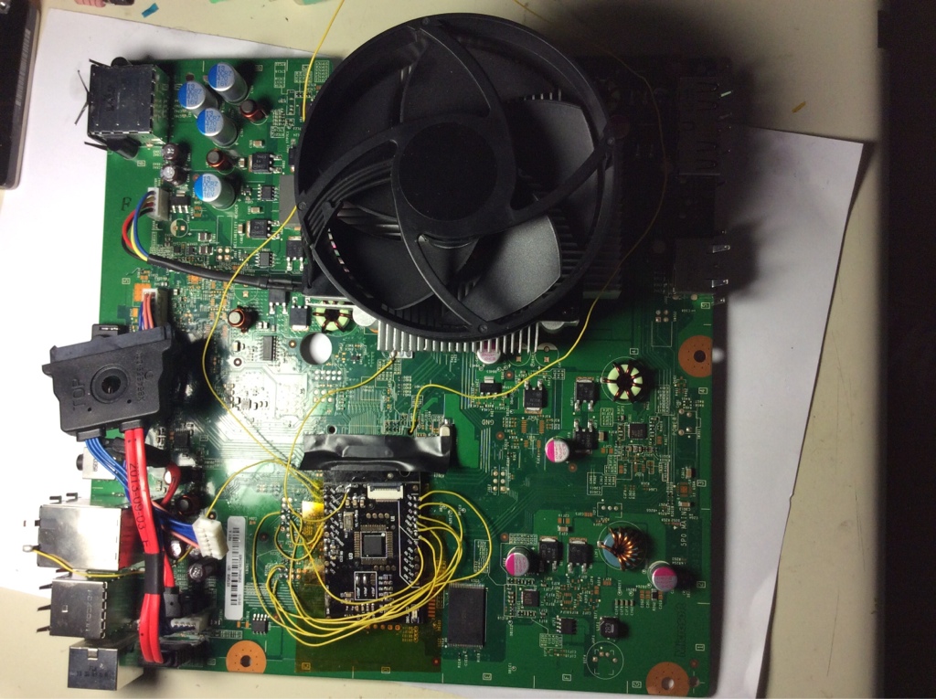

    se non ti và te lo dico io che cosè mi è capitato su un altra v5. guardando la tua installazione mi ha ricordato che devi usare il cavo awg piu doppio per il punto GND

    Comunque il gnd l'ho messo qui ed ho usato awg30

    dream usa awg 24 per il gnd oppure intreccia 2 fili awg30 e uniscili al punto gnd. ti consiglio di saldarlo dal chip alle porte usb della console oppure sulla scatola del cavo AV
