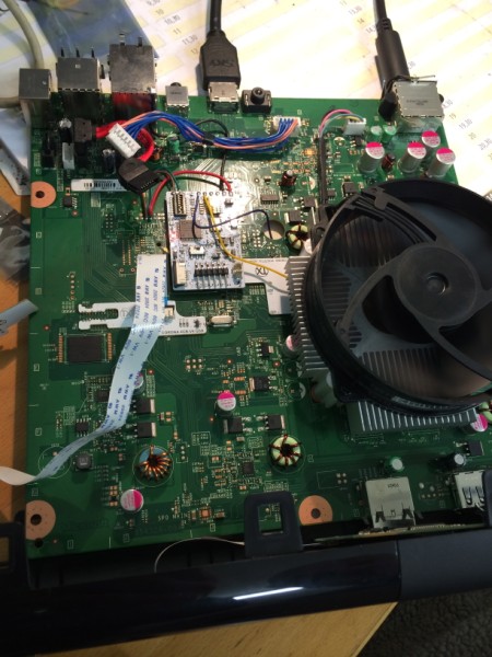

    ragazzi ho un problema con una corona v6 xbox e 4gb del novembre 2013 in pratica ho ponticello le resistenze mancati letto la nand con lettore di schede montato il chip cr3lite e postfix v2 appena avviata dopo un secondo è partito xell ho recuperato i dati e scritto il freeboot il problema è che la accendi e glitta all infinito e non si avvia la dasch l!!!lunghezza cavi post a out la lunghezza per arrivare al chip e cpureset 12 cm!!come posso fare? se rimetto la nand originale la console si avvia normalmente!!!avevo letto che bisogna rimuovere un a resistenza ma non riesco a ritrovare il topic!!mi aiutate grazie mille ancora

    Hai tolto r1r1? Non credo.. Cerca fix per corona v6
    C'e' un thread per tale problematica; il problema si risolve solo se monti un Proto V2 o uno squirt 2.0.
    Per il resto ...buon divertimento.
    Ha il debug infinito, non lo stop del debug...

    si debug infinito il chip manada i reset ma non arriva la dasch!!la resistenza la devo togliere o mettere a massa? grazie mille
    Toglila tanto nn risolvi...

    resistenza tolta e ancora lo stesso problema !!mi sa proprio che devo prendere proto v2!!

    Sorry ero andato d impulso sul fix

    ragazzi ho risolto ho montato un proto v1 e i tempi di glith sono paurosi in 3 secondi glitta e si avvia la dasch !!finalmente grazie mille
