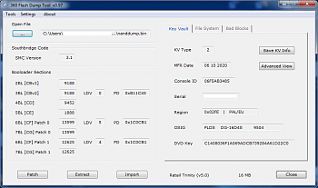

    fuseset 07: fffff00000000000
    Codice di stato: 3151-351F-B380-0401-C000-0022-sas.png
    se ti serve sapere altro dimmi pure.
    Ultima modifica di ovlas; 26-05-12 alle 16: 24
    Mago di Freeboot
    2,236
    ldv e' a posto,crea pure una retail 14699
    Ultima modifica di MARCHISIO80; 26-05-12 alle 17: 15

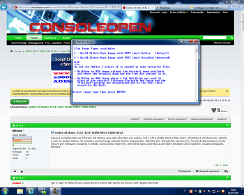

    uso rogero per creare il freeboot
    e appunto mi da 2 opzioni di scelta
    fcrt check active
    fcrt check disable
    quale devo scegliere?
    il dubbio mi viene perchè nella nota sotto dice di disattivarlo questo check nel caso di rgh image fatto con lettori fat sostituiti a quello slim(è il mio caso visto che al posto del nativo liteon 9504 cè messo un liteon fat 74850)
    tu invece mi hai detto di attivare questa patch fcrt.
    che deBBo fare?
