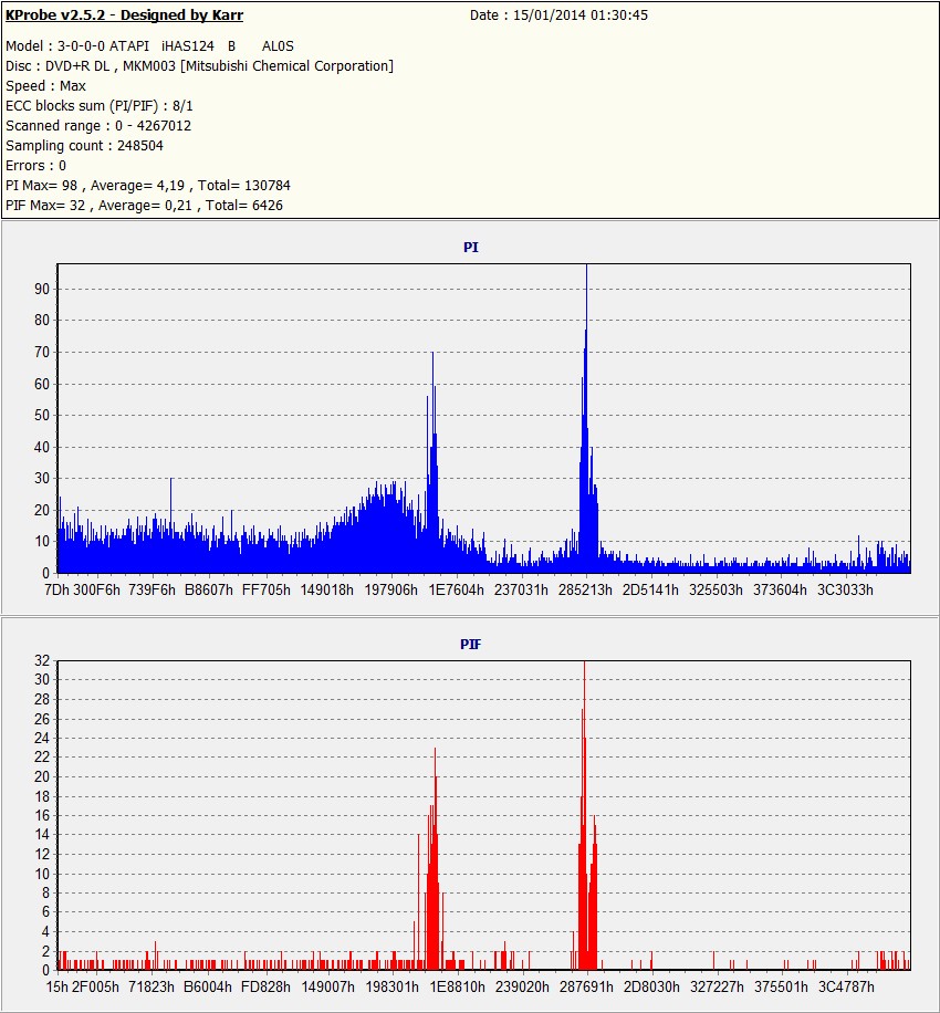

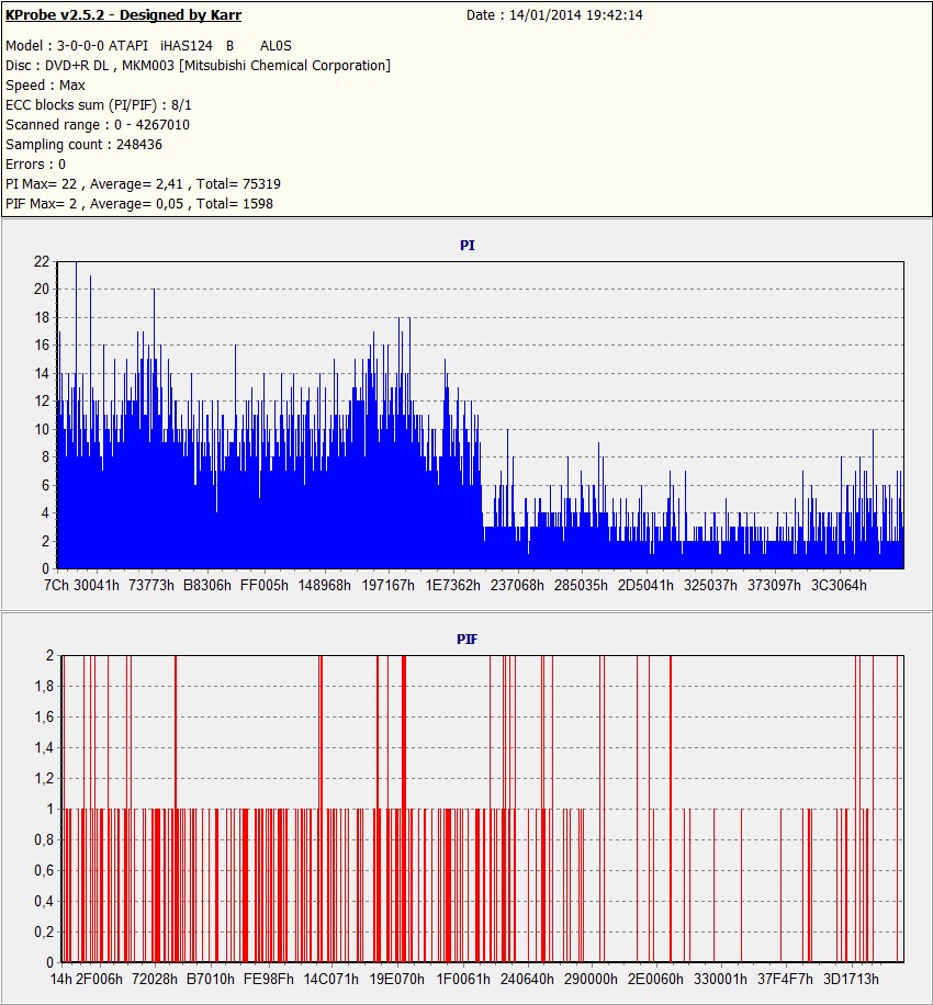

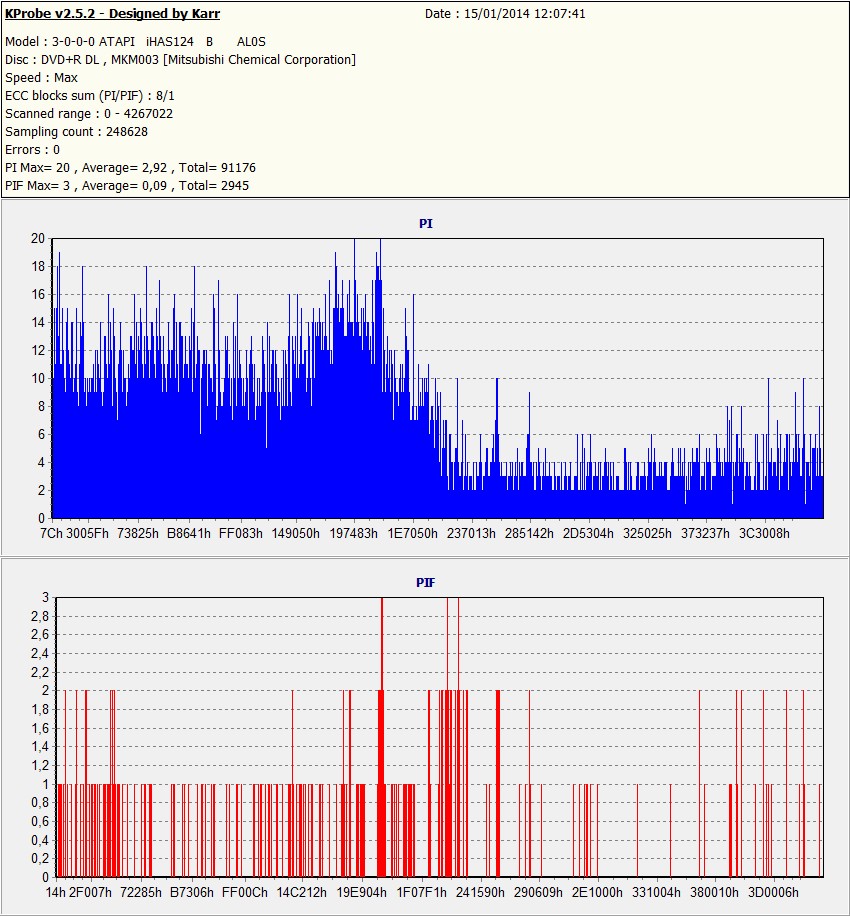

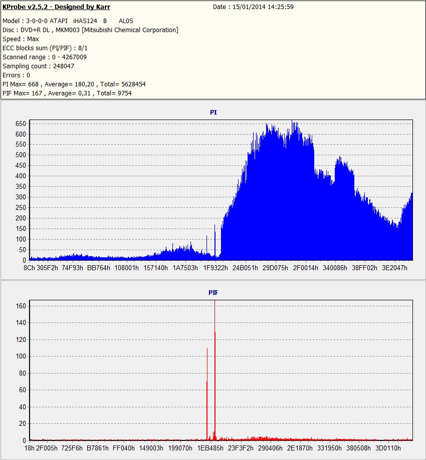

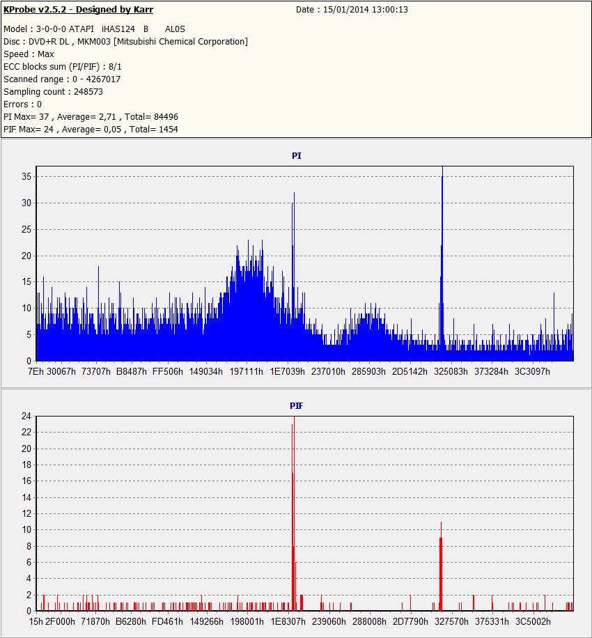

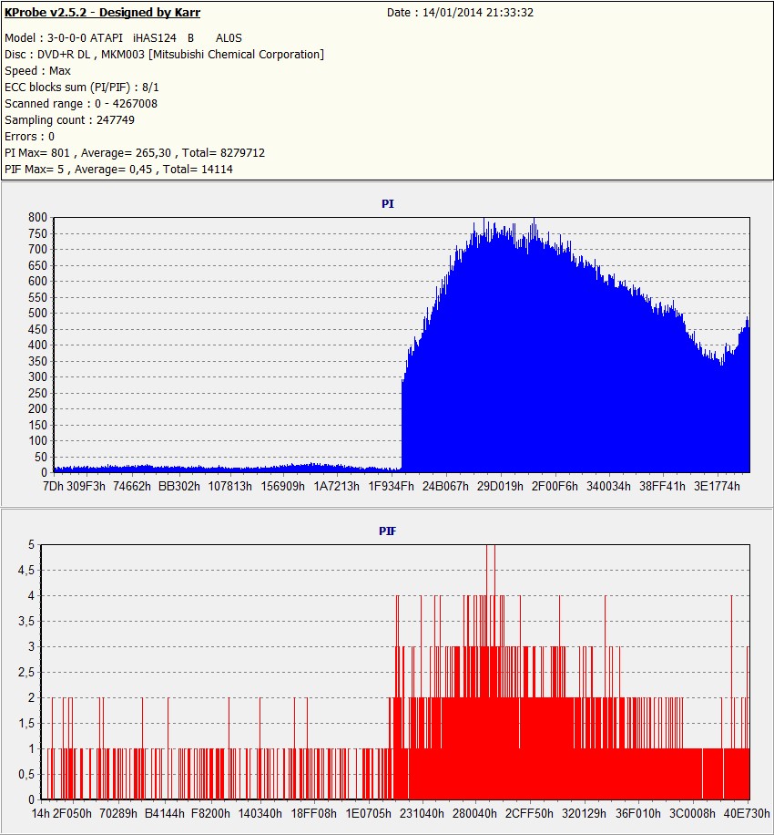

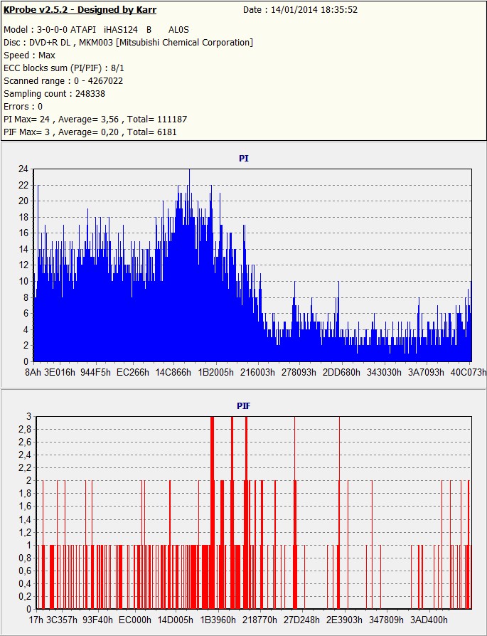

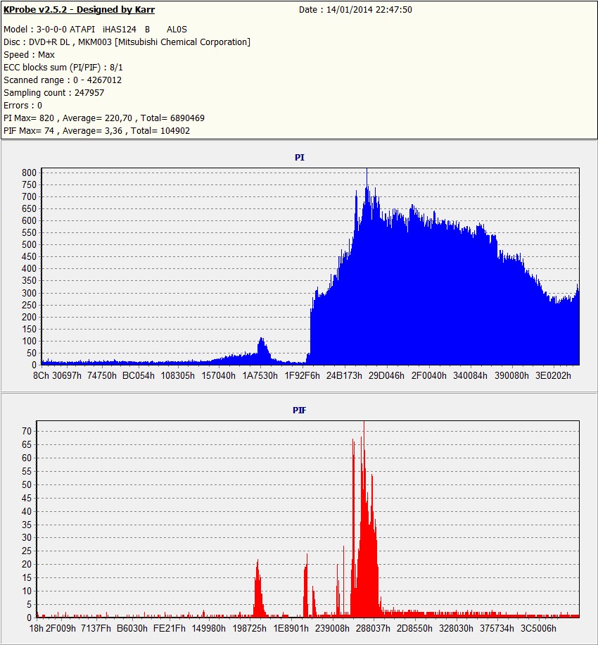

    Salve a tutti, ho eseguito test su verbatim made in UAE provandoli con kprobe2 con lettura alla massima velocita' (piu' affidabili visto che la xbox non legge solo a 4x)
    i risultato migliore e' il grafico N.2 con allegato i settaggi nel file txt n.2.

    Ciao, volevo chiedereti se effettivamente scrive a 2,4 come lo imposti perchè secondo me burna da 4x in su e lo scrive anche nel log imgburn
    Allora va detto che anche l' ultimo IMGburn suggerisce di fare gli XGD3 a 4X e basta
    Seconda cosa: il buffer della IO è a 512?
    Hai selezionato gli ELBYCDIO?
    Membro L'avatar di TENCULO
    85
    no le scritture sono corrette a 4x e 2.4x, poi ho scoperto in windows che se metti come amministratore il programma imgburn e setti invece di ELBYCDIO Interfaccia SPTI con il buffer dati a 256MB, almeno per me e i miei amici va una favola, evidentemente win7 come amministratore lascia a imgburn la completa' liberta' dei canali usati dal masterizzatore (masterizzatore collegato sata su motherboard)
