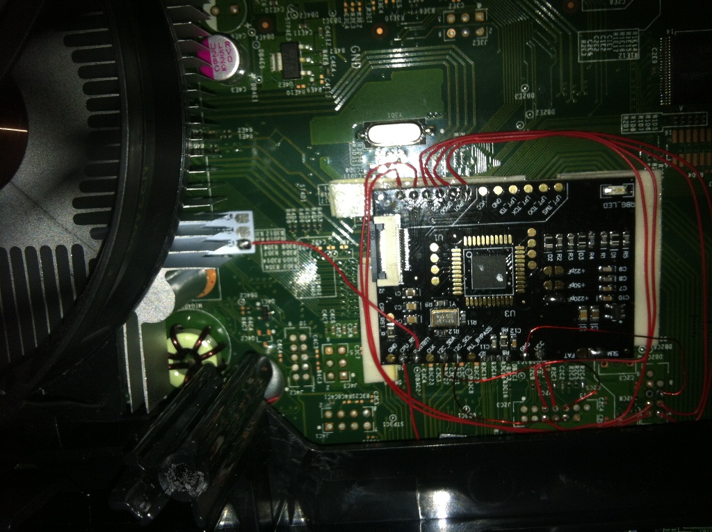

    Questo fine settimana ho fatto la modifica(Squirt 360 Corona Ready) , tutto è andato a buon fine anche grazie alle vostre informazioni. Per ho notato che i tempi di avvio sono troppo variabili a volte parte quasi subito e a volte impiega più di un minuto, posso fare qualcosa per migliorare questi tempi di avvio? Avete consigli da darmi?

    se ci fai vedere l'installazione magari si
    Adesso ho solo questa di foto, stasera ne faro' altre.

    stagnerei meglio gli i2c
    il giro del reset com'è? 55 cm attorno xclamp/ventola? timing usato?

    Il reset è 54 cm attorno xclamp, che intendi per timing usato?
    4,375
    intende, "con che file hai programmato il chip?"

    Ma non è sbagliato il punto su postfix? Uso i v2 quindi non ricordo bene ma mi sembra vada sul primo

    SQUIRT__Corona_minusone_nr.svf

    Ragazzi,
    Qualche suggerimento da darmi? Stasera ho fatto alcune prove ed ho preso i tempi di avvio:
    1 avvio 5 sec
    2 avvio 1m e 50s
    3 avvio 15 sec
    4 avvio 39
    La cosa che vorrei capire è normale o devo provare a modificare qualcosa?

    lascia così che va bene, e mentre glitcha ti bevi un goccio di birra
