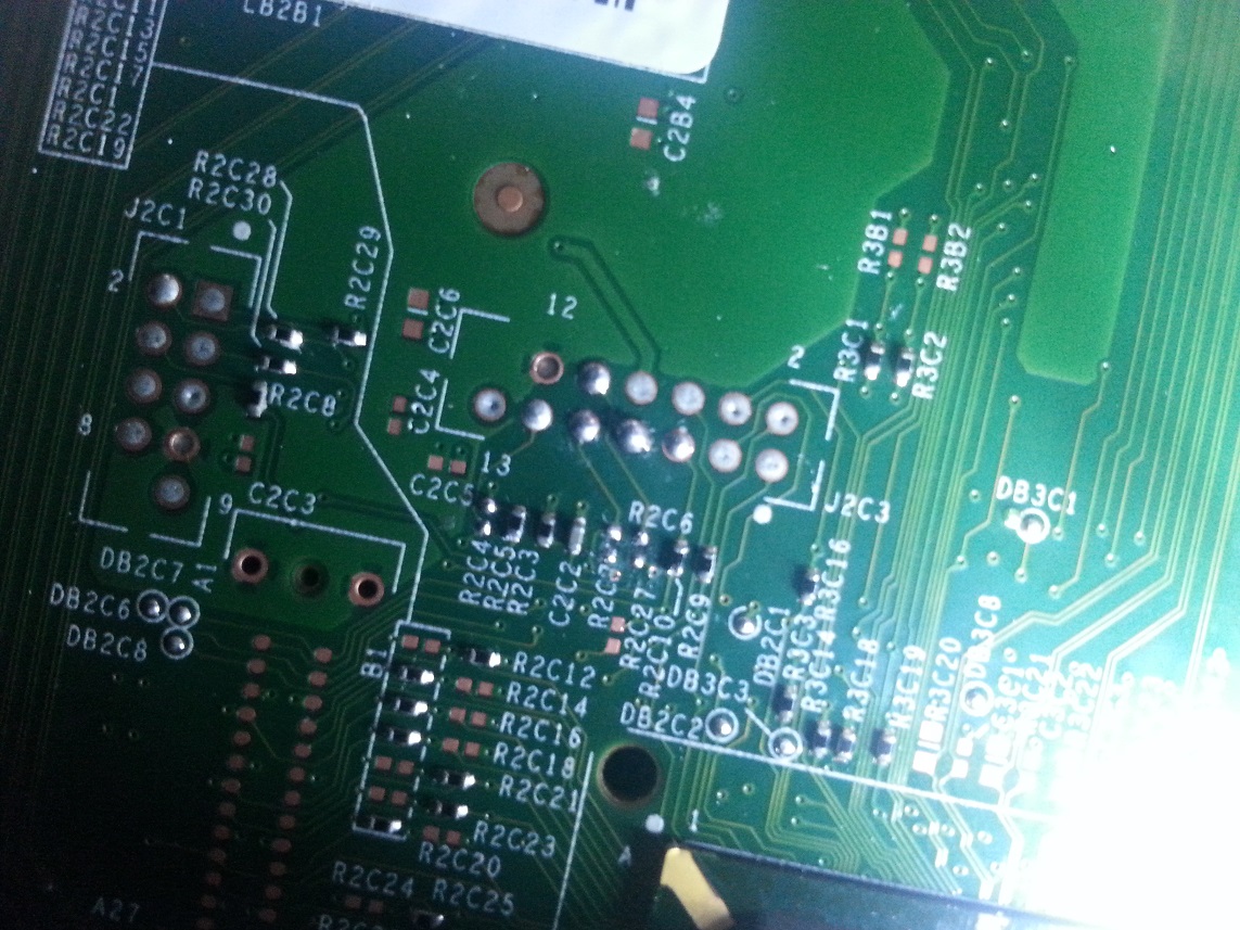

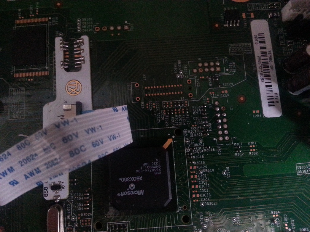

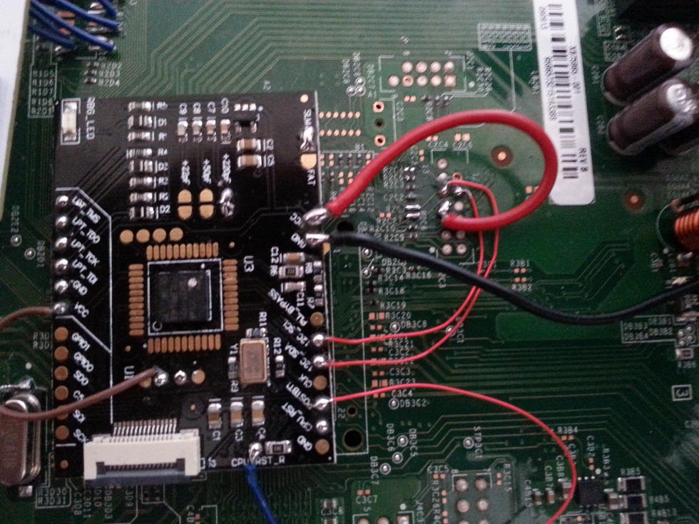

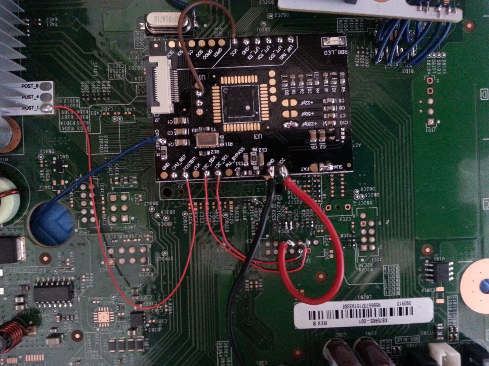

    Buonasera, ho un problema con la xbox corona v6, dopo aver letto la nand, creato ecc, il chip glitta, però lo fa in maniera anomala, cioè ogni 4 secondi, il led verde si accende, però resta acceso per meno di un secondo.
    io uso un chip squirt 360 1.2, come bitsreame rgh_corona_minusone_r, e come programma uso autgg, ho provveduto a ponticelllare i punti sotto le piazzole sda slc, ho tolto la resistenza r1r1, ho provato anche il chip coolrunner cr3 lite, ma il risultato è lo stesso, niente xell e chip con debug anomalo.
    Non so come andare avanti, vi ringrazio anticipatamente per l'aiuto.
    P.s. vi posto delle foto dell' istallazione

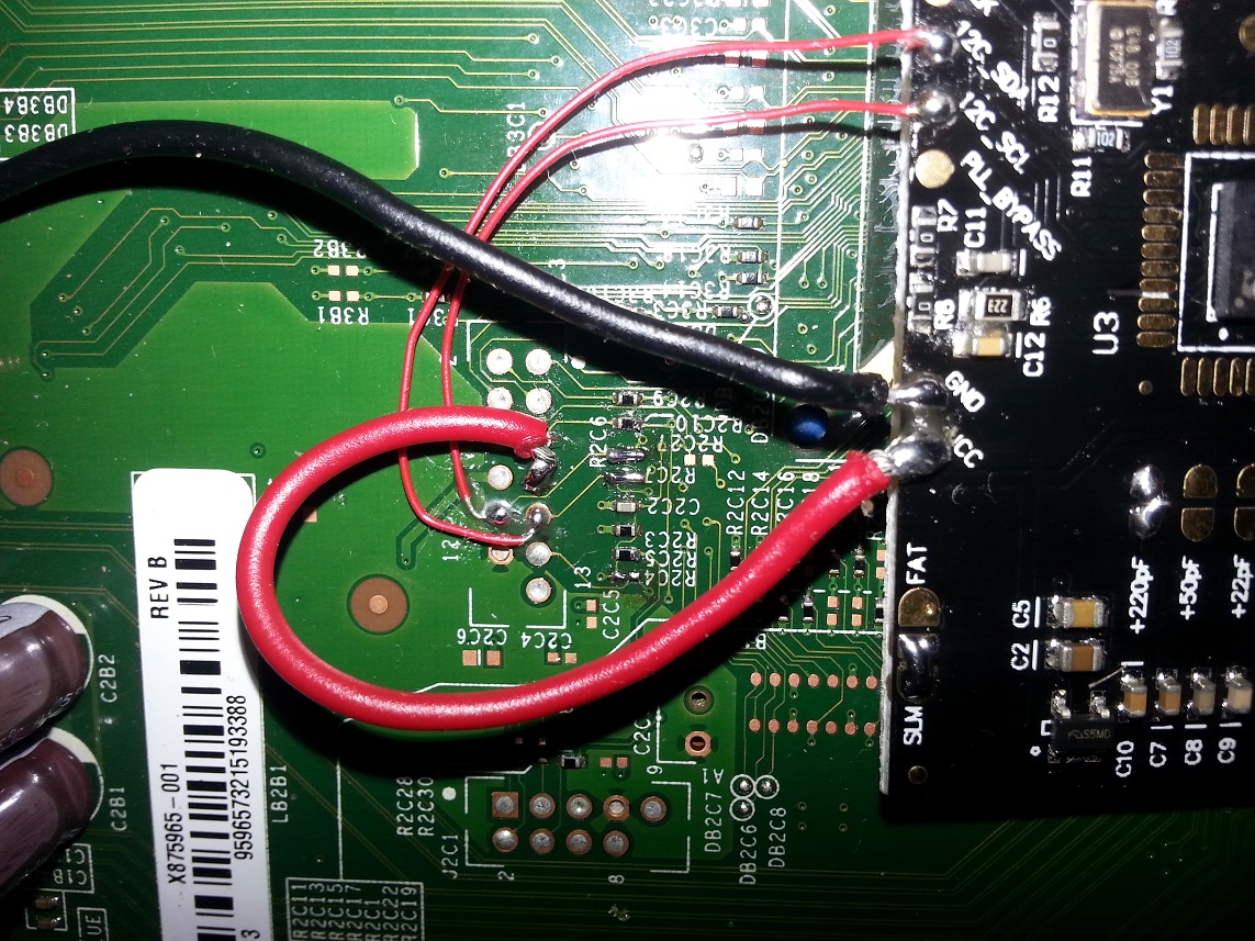

    Il cavo rosso verifica non faccia contatto con l' altra piazzola dove passa sopra e pulisci dal flussante tra + e - su chip

    ok, ho sistemato il cavo rosso e ho pulito tutto, però purtroppo il led verde del chip si accende ancora per meno di un secondo, inoltre se la lascio accesa, dopo circa 10 minuti esce il led rosso sulla xbox

    ho appena provato ad accorciare il post, l'ho fatto giusto la lunghezza per arrivare al chip, però adesso il led verde emette solo un flash.
    Ho provato anche a farlo molto lungo, però ritorna a lampeggiare in maniera anomala, ho verificato la tensione dei 4 punti, post e reste 1,8 v
    sda e slc 3,3 v
    non so più che fare!!!
    Torino
    1,443
    Citazione Originariamente Scritto da dipietrofilippo Visualizza Messaggio
    sda e slc 3,3 v
    foto del retro?
    io toglierei il postfix e salderei a filo
    hai un altro cpld da provare?

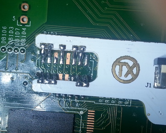

    la situazione è cambiata, in peggio, ho tolto i due ponti della sda e slc, ho pulito tutto, ho rifatto i due ponti e la xbox adesso non da segni di vita.
    ho smontato tutto, sia il chip che il lettore sd, ho rimontato il lettore, ma niente la xbox sembra morta, inoltre il pc non riconosce nemmeno la nand, secondo voi cosa potrebbe essere?
    nella rete
    495
    prova a cambiare lettore di memoria sd
    se nn hai fatto nulla di anomalo il problema è risolvibile
    francavilla f BR
    LECCE
    o hai qualche corto su punti lettura sd (lato scheda madre) oppure il phison andato, comunque il filo marrone sul chip non serve metterlo..

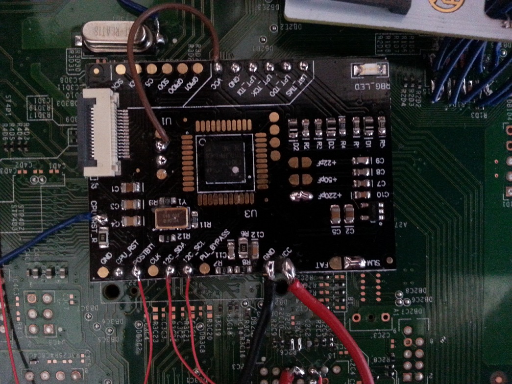

    devo postare le nuove foto, perché ho tolto il chip e ho saldato il lettore direttamente sulla mobo,comunque la xbox non da segni di vita, se provo ad accenderla non da nessun segnale, praticamente morta.

    ecco una nuova foto
    Grottaglie (TA)
    1,663
    Ma hai per caso provato a saldare sotto la gpu?
    Se no, può essere che hai fatto qualche corto, o casini cn la nand

    no, sotto la gpu ho messo il post fix, la xbos si accendeva ma non glittava, allora ho solo tolto i due ponti che avevo fatto R2C6 - R2C7,e li ho rifatti per essere sicuro che facessero contatto. poi ho collegato l'alimentazione e la xbox non ha dato segni di vita
    Grottaglie (TA)
    1,663

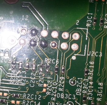

    Avrai fatto qualche corto o avrai fatto saltare qualche punto, fai delle foto dettagliate dei punti R2C6 - R2C7, dei punti dove hai saldato, CPU RESET, i punti per leggere la nand .
    IL MODDING E' ARTE
    Junior Member L'avatar di dipietrofilippo
    Avellino
    13

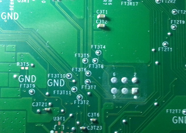

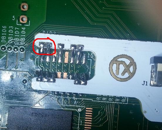

    ecco altre foto
    Grottaglie (TA)
    1,663
    Controlla cn il tester se c'è continuità tra questi 2 punti, e prova a togliere la qsb per la lettura/scrittura della nand, pulisci bene tutti i punti dove hai saldato con alcool isopropilico o trielina e controlla se ci sono caccole di stagno, resistenze mancanti ecc.
    Inoltre fai anche na foto del cpu reset
    Ma la console fa bip quando provi ad accenderla?
