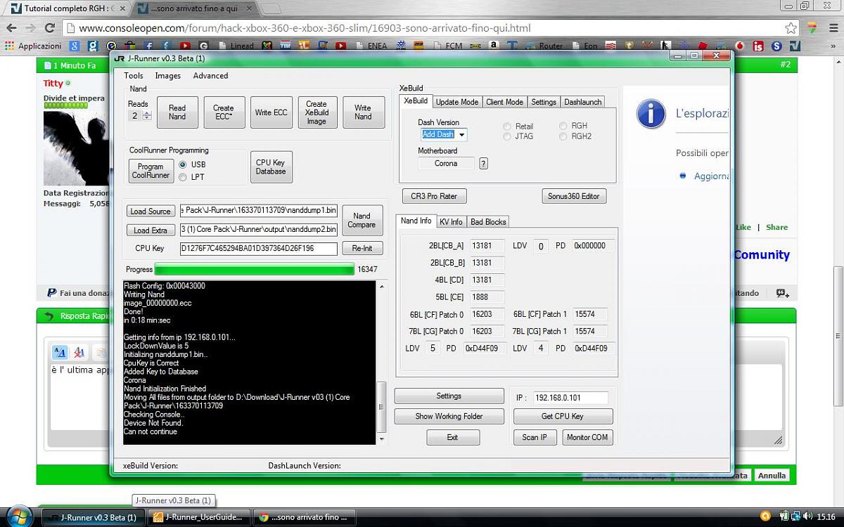

    non riesco a inserire dash version in j runner,faccio add dash ma nella finestra non appare niente e se do il comando create xebuild image non va avanti chiede la dash.
    grazie
    Prova a riprendere una nuova versione di Jrunner

    è l' ultima appena scaricata
    Treviso (TV)
    15,952
    Controlla in Settings se hai abilitato Enable File Checks/Downloads.
    Chiaramente non è l'ultima release, perchè devi abilitare il download da internet, altrimenti non ti si aggiorna.
    Discorso affrontato innumerevoli volte, una rapida ricerca nel forum avrebbe sanato il tuo dubbio velocemente.

    ok grazie...........

    l'ultima versione è la v0.3 beta (4)
    se non riesci con j-runner usa autogg
