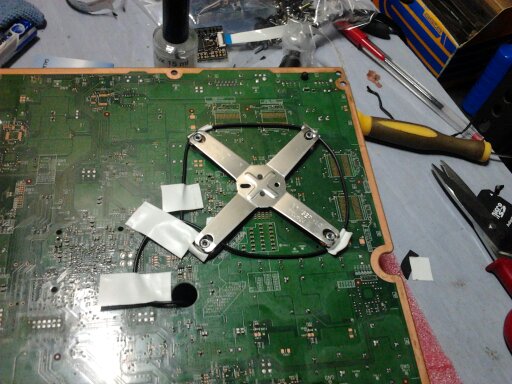

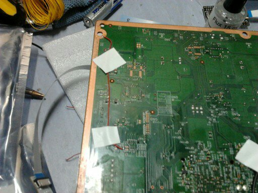

    XBOX 360 E edition corona v6: quali schemi seguire?-1389903826371.jpgXBOX 360 E edition corona v6: quali schemi seguire?-1389903915670.jpgXBOX 360 E edition corona v6: quali schemi seguire?-1389903931850.jpgVi aggiorno della situazione ragazzi, ovviamente più tardi vi posterò le foto dell'installazione.
    Ho scritto ecc su nand dopo averla letta sia con j-r che con autogg, la scrittura della nand l'ho fatta con j-r, ho montato squirt 1.2 black dopo averlo programmato con minusone nr, cavo che va al cpu reset tipo awg24 lungo 55cm che fa il giro intorno alla x-clamp, cavo postbit saldato sul post fix v2 nel punto 5, lungo circa 10cm, ecc. ecc. Risultato il led del chip lampeggia in continuazione. Di rado quando accendo la console la ventola va a mille: questo succede quando il chip non lampeggia. Ho già messo a massa la resistenza r1r1 come indicato per disabilitarla, ma nulla. Ho provato già combinanzione di condensatori a bordo ma nulla. Più tardi voi posto le foto ma nel frattempo, visto che sono ancora in laboratorio, sapete darmi qualche dritta per questa V6 o devo per forza prendere il nuovo chip a 100 Mhz? Grazie ragazzi e scusate se mi sono dilungato...

    prova con i timing può derivare dal post out se hai il post fix adapter v2 prova a cambiare misura del filo.. 5/50 ecc.

    ecc l'ho generato con j-r quindi scritto con tale programma, non vorrei che ci sia un bug in questo ecc perché ho letto in giro che sulle v6 ci sono questo problemi mentre con autogg va tutto liscio. Onestamente mi sono un pò rotto a fare le prove con i fili, inoltre il timing minusone è sempre andato bene , quale mi consigli?

    prova con autoGG però non penso sia un problema del ecc .. ti consiglio di provare i timing ogni console e unica nel suo genere .. di solito quando mettono quel timing mettono il cavo OUT sul pad 5cm se non erro. in un altra discussione vecchia ci stava un ragazzo che dava problemi di debug il led lampeggiava molto veloce e non gli glitchava ha messo il pad 50 gli ha glitchato in 2 cicli

    Ragazzi io per leggere nand ho ponticellato la r10, anche se diceva che il ponte deve essere fatto su v3/v5 spero di non aver combinato un casino e che la nand sia stata letta correttamente, cmq la comparazione era ok. Ora leggo che bisogna ponticellare anche la r6 e la r7 to send E/F (non so cosa significhi) solo se le resistenze non ci sono (nella mia non ci sono). Potrebbe essere quello il problema? Cos'è E/F?

    allora se non ci sono mi sa che deriva prorprio da quello... non pensare il fatto solo v3/v4 tutte le corona se non hanno quelle resistenze bisogna ponticellare. quindi ponticella e vedi che poi ti andrà bene la console. alla fine senza quei punti il chip non può funzionare come si deve.. servono quei 2 punti
