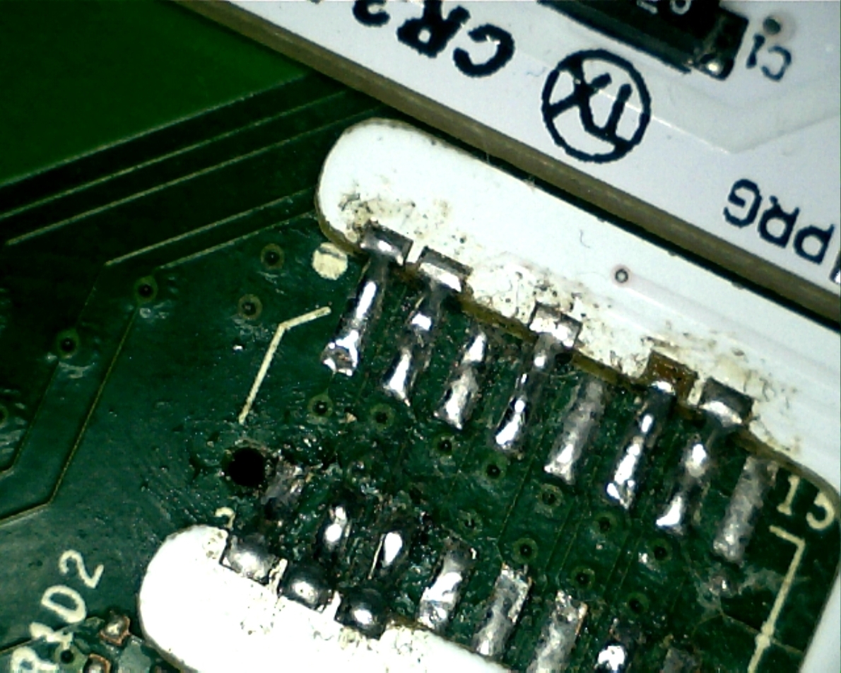

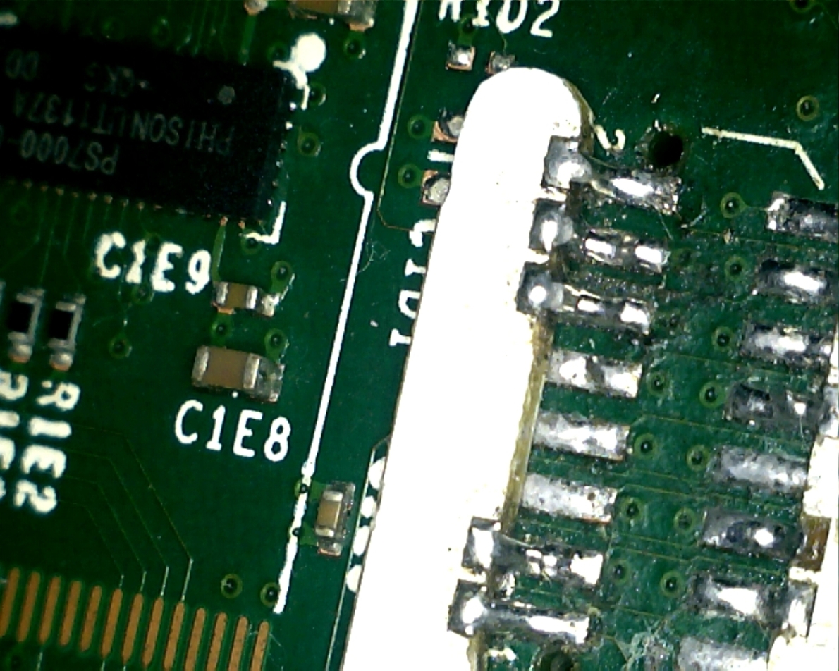

    Ciao a tutti e buon 2014!!! scusate del disturbo per un giorno festivo come questo! ma oggi e festa e mi piace lavorarci per passione.
    Ho appena finito di saldare, non riesco piu a scrivere la NAND sulla Console v2 che non è v4 ho sbagliato a scrivere prima, monta quel chip Physon, ogni volta che tento di usare TX SD Tool mi da sempre 0MB e dice sempre Errore I/O - Periferica non pronta, se uso un altro SD Reader mi da Errore di Ridondanza Ciclico, questi errori mi appaiono nel Logger di J-Runner.
    Come posso scrivere questa NAND? le saldature le ho controllate e rifatte estremamente precise, il tutto controllato con tester, ma non riesco a venirne a capo.

    che programmatore usi per leggere la nand?
    metti le foto delle saldature

    Destro
    Sinistro
    Scusate per la qualità delle foto!!!
    Le prime volte andava bene, adesso proprio non va!
    Ultima modifica di Matrix24; 01-01-14 alle 14: 45

    vedo 2 piste un pò rovinate,se puoi rifare le saldature più pulite è controlla la continuità nelle piste rovinate

    Mi indichi quali piste? sono rovinate, che rifaccio tutto...

    ciao scusami ma le saldature le hai provate una ad una col tester? secondo me vedo qualche corto controlla bene io con l'aiuto di tommino81 che saluto abbiamo ripristinato un tryniti con lo stesso problema prova e se puoi chiedi a tommino81,se poi proprio non riesci affidati a lui o a qualche modder che ti fa il lavoro prima di recare altri danni alla consol saluti
    Pulisci bene tutto quel flussante così che possiamo vedere meglio. Personalmente le saldature lato "dx" non le vedo molto bene
