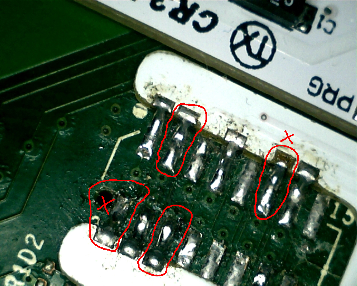

Buone feste anche a te, purtroppo le ho controllate con tester, nessun corto e nessun dispersione e nessun problema, rilevate anche continuità punto per punto, credo che siano a posto, li problema e che funzionava benisismo, forse e stato un mio errore, rimuovendo la SD velocemente e reinserirla, da la che poi è partito il problema dei 0MB.
Ora le rifaccio di nuovo!
Ultima modifica di Matrix24; 01-01-14 alle 15: 49
hai controllato anche tra il punti è la nand? io mi fido di te, ma il punto con la X rossa dentro sembra ko
Forse dalla luce del Led su microscopio fa riflesso scuro, ma a occhio nudo vedo che lo stagno è limpido, ora controllo anche i punti

hai pulito bene tutto quel flussante come ti ha consigliato pocoyo2?

Come posso rimuovere il flussante? qualche solvente?

con alcool isopropilico, trielina ecc
rimuovi il qsb pulisci tutti il contatti e rifai tutta da capo, si è possibile danneggiare una nand, ma se era la nand forse ti dava altri errori tipo ban flash, prova anche un altro sd Reader
