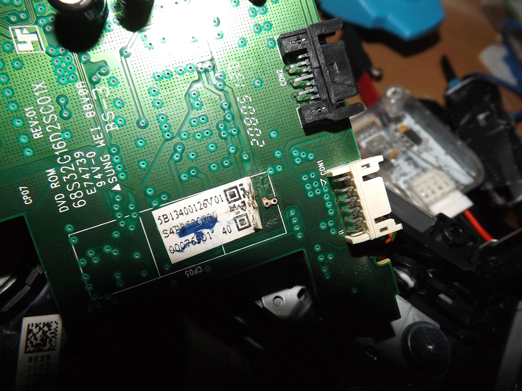

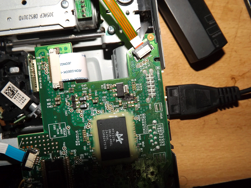

    per un mio (diciamo sbadatagine) errore ho ridotto il mio lettore dvd così
    fronte
    retro
    senza prima riuscire a fare un backup della key, ora vi chiedo un disperato bisogno di aiuto per poter recuperare la key e così poterlo sostituire.

    Se ti sei fortunato ti basta sostituire il regolatore di tensione, verificare se le resistenze sono cotte e ripristinare le piste fuse.
    Nei peggiori dei casi devi fare un RGH (sezione tutorial => jtag/rgh) e sostituire la pcb del lettore.

    ok, presentato , mi sapresti dare una mano più in dettaglio, non so nemmeno come è fatto ogni singolo elemneto che mi ai descritto

    R203-R204-R207 sono andate all' altro mondo
    R177 e R173 sono da verificare
    Il regolatore è quello scarafaggino nero vicino alla carbonellla.
    Per il resto trovi un modder in sezione mercatino...

    grazie mille gentilissimo, ora faccio tutte le prove e ti faccio sapere, grazie ancora

    Le piste sono da ripristinare.

    ok ho praticamente bruciato tutto, apparte il regolatore che sembra finzionare , e adesso come faccio?

    Rimuovi e ponticella r203, 204 e 207 (sono a 0 ohm)
    Le r173 e r174 al momento non so il valore ma penso 10kohm.
    Le piste (le stradine che portano i segnali ) le devi ricostruire

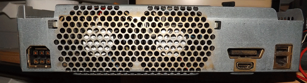

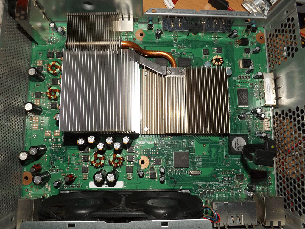

    dashboard ho l'ultima mentre per la scheda madre come faccio a riconoscerla? vi faccio una foto?

    Fai una cosa.. Rimuovi il convogliatore bianco d'aria e facci una foto, altrimenti una foto dell'attacco dell'alimentatore lato console.

    fatto

    Falcon,potresti provare l rgh2,tanto devi solo recuperare la cpukey

    Il retro della console sembra Bender quando è sobrio... XD
    hahhahaha si, ma non è rugine e vernice dorata
