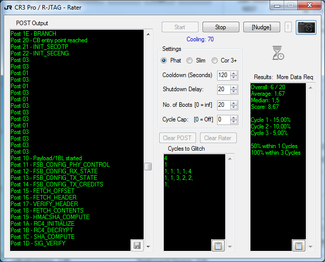

    eccomi mi presento sono l'aspirante modder più sfigato della storia!
    Ho rifatto tutto dall'inizio ma il risultato è identico! =(
    facendo il punto di nuovo:
    console falcon
    tipo mod r-jtag
    modalità r-jtag aud_clamp
    switch chip r-jtag 1,2,3,5,6,8 OFF, 4,7 ON
    settaggio alimentazione 1.2
    (configurazione ufficiale consigliata dal tx)
    switch qsb alt v2 on/off = ON, jumper 470 (ponte tra pin centrale e destro cioè quello vicino al selettore a tre vie), selettore a tre vie in posizione centrale (330/470)
    lunghezza cpu_rst circa 19 cm su c7r112
    freeboot generata 16537
    fatta la prova anche con autogg ma non riesce a scaricare i files e non mi genera il freeboot -.-"-"
    come dovrei procedere secondo voi??
    allego anche screenshot e dati del rater

    Post 1A - RC4_INITIALIZE
    Post 1B - RC4_DECRYPT
    Post 1C - SHA_COMPUTE
    Post 1D - SIG_VERIFY
    Post 1E - BRANCH
    Post 20 - CB entry point reached
    Post 21 - INIT_SECOTP
    Post 22 - INIT_SECENG
    Post 2F - RELOCATE
    Post 2E - HWINIT
    Post 31 - FETCH_HEADER_4BL_CD
    Post 33 - FETCH_CONTENTS_4BL_CD
    Post 34 - HMACSHA_COMPUTE_4BL_CD
    Post 35 - RC4_INITIALIZE_4BL_CD
    Post 36 - RC4_DECRYPT_4BL_CD
    Post 37 - SHA_COMPUTE_4BL_CD
    Post 3A - BRANCH
    Post 40 - Entrypoint of CD reached
    Post 41 - VERIFY_OFFSET
    Post 44 - FETCH_CONTENTS
    Post 45 - HMACSHA_COMPUTE
    Post 46 - RC4_INITIALIZE
    Post 47 - RC4_DECRYPT
    Post 48 - SHA_COMPUTE
    Post 4B - LZX_EXPAND
    Post 4E - FETCH_OFFSET_6BL_CF
    Post 4F - VERIFY_OFFSET_6BL_CF
    Post 51 - LOAD_UPDATE_2
    Post 03
    Post 03
    Post 03
    Post 03
    Post 01
    Post 03
    Post 03
    Post 03
    Post 11 - FSB_CONFIG_PHY_CONTROL
    Post 15 - FETCH_OFFSET
    Post 1E - BRANCH
    Post 03
    Post 01
    Post 01
    Post 03
    Post 01
    Post 03
    Post 01
    Post 03
    Post 01
    Post 03
    Post 01
    Post 23 - INIT_SYSRAM
    Post 03
    Post 03
    Post 01
    Post 03
    Post 03
    Post 01
    Post 10 - Payload/1BL started
    Post 12 - FSB_CONFIG_RX_STATE
    Post 13 - FSB_CONFIG_TX_STATE
    Post 14 - FSB_CONFIG_TX_CREDITS
    Post 16 - FETCH_HEADER
    Post 17 - VERIFY_HEADER
    Post 18 - FETCH_CONTENTS
    Post 19 - HMACSHA_COMPUTE
    Post 1E - BRANCH
    Post 01
    Post 01
    Post 03
    Post 03
    Post 03
    Post 01
    Post 03
    Post 03
    Post 01
    Post 03
    Post 03
    Post 01
    Post 03
    Post 03
    Post 03
    Post 03
    Post 1E - BRANCH
    Post 03
    Post 03
    Post 03
    Post 03
    Post 01
    Post 03
    Post 03
    Post 01
    Post 01
    Post 03
    Post 01
    Post 03
    Post 01
    Post 03
    Post 03
    Post 03
    Post 01
    Post 03
    Post 01
    Post 03
    Post 03
    Post 03
    Post 03
    Post 03
    Most Fails(cumulative): 0x22
    Shutdown
    Phat Selected
    Version: 10
    Power Up
    Waiting for POST to change
    Post 7F
    Post 7F
    Post 7F
    Post 7F
    Post 7F
    Post 7F
    Post 7F
    Post 7F
    Post 7F
    Post 1E - BRANCH
    Post 01
    Post 03
    Post 03
    Post 03
    Post 03
    Post 03
    Post 03
    Post 03
    Post 03
    Post 03
    Post 03
    Post 03
    Post 03
    Post 03
    Post 1E - BRANCH
    Post 2F - RELOCATE
    Post 2E - HWINIT
    Post 3A - BRANCH
    Post 50 - LOAD_UPDATE_1
    Post 52 - BRANCH
    Post 58 - INIT_HYPERVISOR
    Post 5A - INIT_XEX_TRAINING
    Post 60 - INIT_KERNEL
    Post 61 - INIT_HAL_PHASE_0
    Post 62 - INIT_PROCESS_OBJECTS
    Post 64 - INIT_MEMORY_MANAGER
    Post 65 - INIT_STACKS
    Post 66 - INIT_OBJECT_SYSTEM
    Post 67 - INIT_PHASE1_THREAD
    Post 68 - Started phase 1 Initialization + INIT_PROCESSORS
    Post 69 - INIT_KEY_VAULT
    Post 6A - INIT_HAL_PHASE_1
    Post 6B - INIT_SFC_DRIVER
    Post 1E - BRANCH
    Post 2F - RELOCATE
    Post 4D - DECODE_FUSES
    Post 52 - BRANCH
    Post 59 - INIT_SOC_MMIO
    Post 5B - INIT_KEYRING
    Post 5C - INIT_KEYS
    Post 5F
    Post 63 - INIT_KERNEL_DEBUGGER
    Shutdown
    Power Up
    Post 7F
    Post 7F
    Post 7F
    Post 7F
    Post 7F
    Post 7F
    Post 7F
    Post 7F
    Post 7F
    Post 7F
    Post 7F
    Post 1E - BRANCH
    Post 03
    Post 03
    Post 01
    Post 03
    Post 01
    Post 03
    Post 01
    Post 03
    Post 03
    Post 03
    Post 01
    Post 03
    Post 03
    Post 03
    Post 03
    Post 1E - BRANCH
    Post 2F - RELOCATE
    Post 2E - HWINIT
    Post 3A - BRANCH
    Post 42 - FETCH_HEADER
    Post 52 - BRANCH
    Post 1E - BRANCH
    Post 2F - RELOCATE
    Post 3B - PCI_INIT
    Post 52 - BRANCH
    Post 5C - INIT_KEYS
    Post 5F
    Shutdown
    Power Up
    Post 7F
    Post 7F
    Post 7F
    Post 7F
    Post 7F
    Post 7F
    Post 7F
    Post 7F
    Post 7F
    Post 7F
    Post 1E - BRANCH
    Post 01
    Post 03
    Post 01
    Post 01
    Post 03
    Post 01
    Post 01
    Post 03
    Post 01
    Post 03
    Post 03
    Post 01
    Post 03
    Post 01
    Post 03
    Post 01
    Post 03
    Post 1E - BRANCH
    Post 03
    Post 01
    Post 03
    Post 01
    Post 01
    Post 03
    Post 01
    Post 03
    Post 03
    Post 01
    Post 03
    Post 03
    Post 03
    Post 03
    Post 01
    Post 03
    Post 1E - BRANCH
    Post 2F - RELOCATE
    Post 2E - HWINIT
    Post 03
    Post 01
    Post 03
    Post 03
    Post 03
    Post 03
    Post 01
    Post 03
    Post 01
    Post 03
    Post 01
    Post 03
    Post 03
    Post 01
    Post 01
    Post 03
    Post 1E - BRANCH
    Post 2F - RELOCATE
    Post 2E - HWINIT
    Post 3A - BRANCH
    Post 52 - BRANCH
    Post 1E - BRANCH
    Post 2F - RELOCATE
    Post 3B - PCI_INIT
    Post 52 - BRANCH
    Post 5C - INIT_KEYS
    Post 5F
    Shutdown
    Power Up
    Post 7F
    Post 7F
    Post 7F
    Post 7F
    Post 7F
    Post 7F
    Post 7F
    Post 7F
    Post 7F
    Post 7F
    Post 3F
    Post 1E - BRANCH
    Post 03
    Post 01
    Post 03
    Post 03
    Post 01
    Post 03
    Post 03
    Post 01
    Post 03
    Post 03
    Post 01
    Post 03
    Post 03
    Post 01
    Post 03
    Post 03
    Post 1E - BRANCH
    Post 01
    Post 03
    Post 03
    Post 03
    Post 03
    Post 03
    Post 03
    Post 03
    Post 03
    Post 03
    Post 03
    Post 03
    Post 03
    Post 1E - BRANCH
    Post 2F - RELOCATE
    Post 2E - HWINIT
    Post 3A - BRANCH
    Post 52 - BRANCH
    Post 1E - BRANCH
    Post 2F - RELOCATE
    Post 3B - PCI_INIT
    Post 52 - BRANCH
    Post 5C - INIT_KEYS
    Post 5F
    Shutdown
    Power Up
    Post 7F
    Post 7F
    Post 7F
    Post 7F
    Post 7F
    Post 7F
    Post 7F
    Post 7F
    Post 7F
    Post 7F
    Post 7F
    Post 1E - BRANCH
    Post A0 - Panic - VERIFY_SECOTP_6
    Post 03
    Post 03
    Post 01
    Post 03
    Post 03
    Post 03
    Post 01
    Post 03
    Post 03
    Post 03
    Post 01
    Post 03
    Post 01
    Post 03
    Post 03
    Post 1E - BRANCH
    Post 2F - RELOCATE
    Post 2E - HWINIT
    Post 3A - BRANCH
    Post 43 - VERIFY_HEADER
    Post 52 - BRANCH
    Post 1E - BRANCH
    Post 2F - RELOCATE
    Post 3B - PCI_INIT
    Post 52 - BRANCH
    Post 5C - INIT_KEYS
    Post 5F
    Shutdown
    Power Up
    Post 7F
    Post 7F
    Post 7F
    Post 7F
    Post 7F
    Post 7F
    Post 7F
    Post 7F
    Post 7F
    Post 7F
    Post 1E - BRANCH
    Post 2F - RELOCATE
    Post 2E - HWINIT
    Post 3A - BRANCH
    Post 52 - BRANCH
    Post 1E - BRANCH
    Post 2F - RELOCATE
    Post 52 - BRANCH
    Post 5C - INIT_KEYS
    Post 5F
    Shutdown
