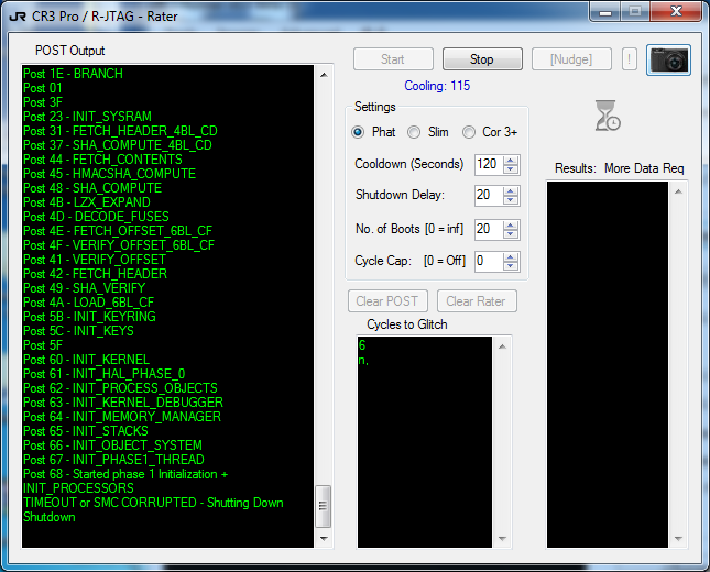

    qui sto usando il rater ma mi porta una strana stringa vi posto uno screenshot:

    Tommino se guardi il rater dice smc corrupted, potrebbe essere che non abbia flashato correttamente la nand?

    il rater l' ho guardato , ed appunto gli ho consigliato di creare il freboot con aud clamp e flasharlo ......
    se non va' cosi' potrebbe pure essere un problema di freez e a quel punto ci sono da provare i vari fix del power mode
    pultroppo sulle falcon capita , è capitato e capitera'...
