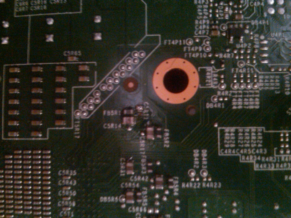

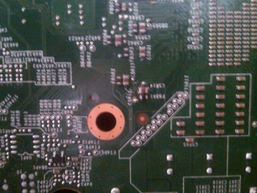

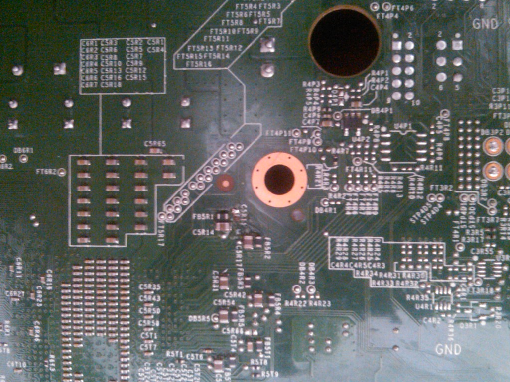

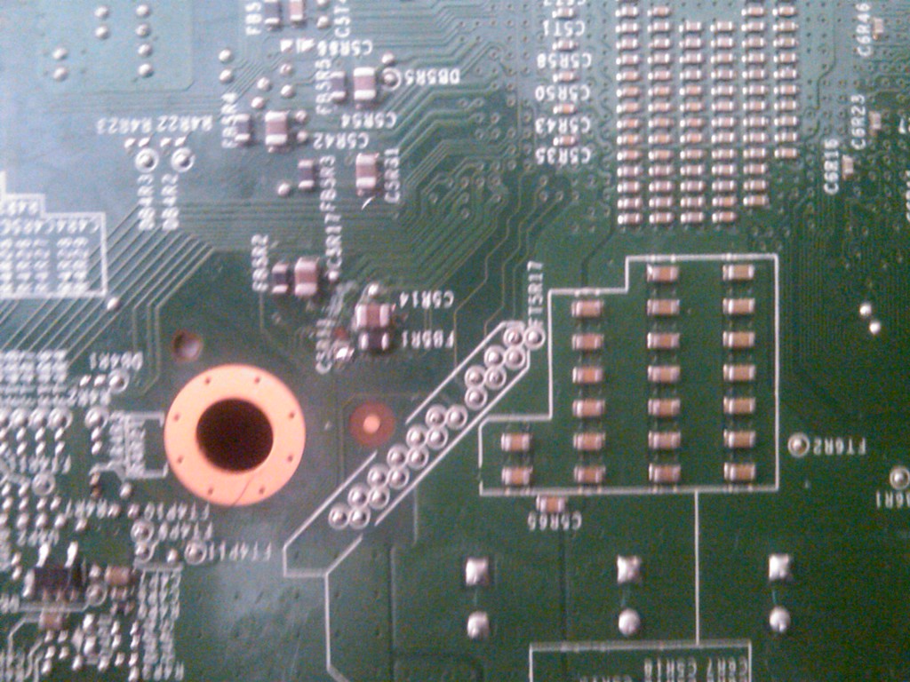

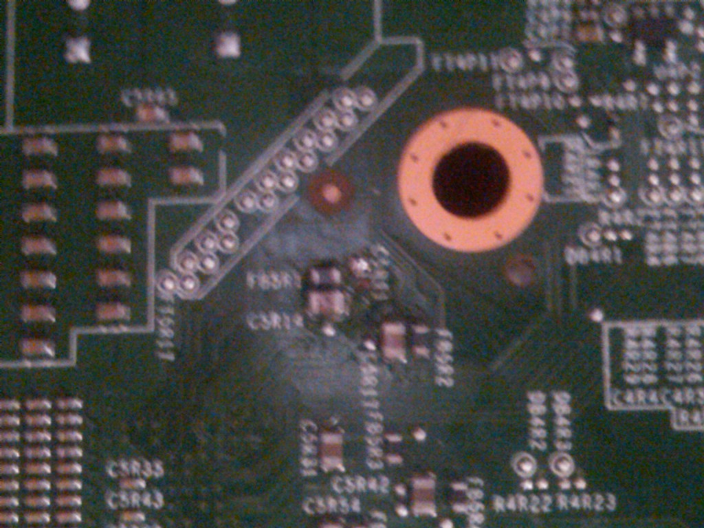

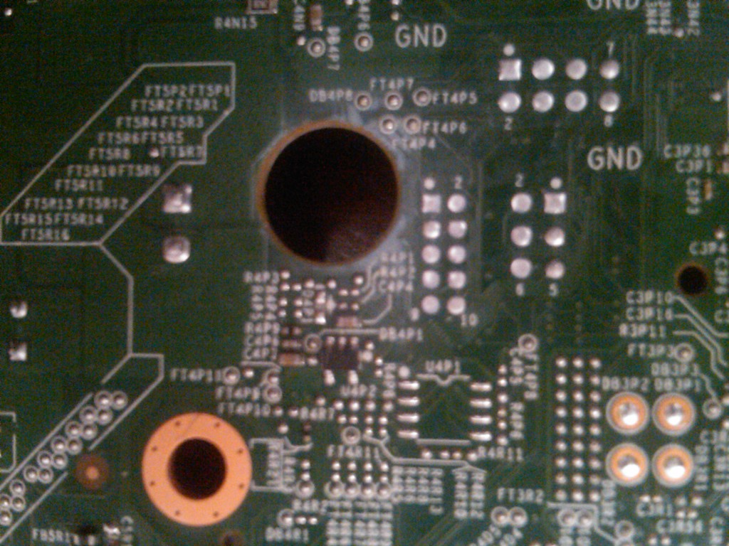

    Saltata Piazzola-img00213-20131123-1228.jpgSaltata Piazzola-img00214-20131123-1229.jpgSaltata Piazzola-img00215-20131123-1229.jpgSaltata Piazzola-img00216-20131123-1230.jpgSaltata Piazzola-img00217-20131123-1231.jpgSaltata Piazzola-img00218-20131123-1231.jpg Sia C5R11 Che Alternativo R4P4

    se hai uno zoom ottico o altro controlla che la parte finale della piazzola del C5R11 non si sia saldata sulla piazzola accanto
    punti possibili C5R11, R4P4 e FT3T10

    RISOLTO era la piazzola massa del C5R11 era in corto con FB5R1 stranamente piedino più lungo. Adesso si parte con la mod CR3 PRO Ringrazio Tutti
