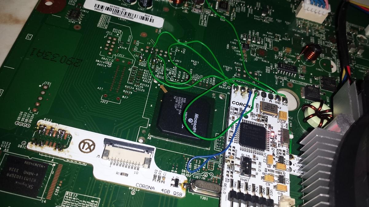

    ragazzi ho un xbox 360 slim v6 (quella che somiglia alla one)
    In pratica

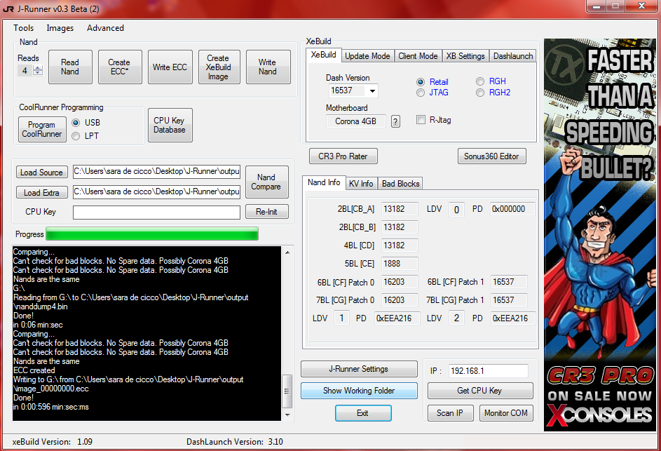

    Ho letto la nand con xecuter sd, ho creato l'ecc e l'ho flashato

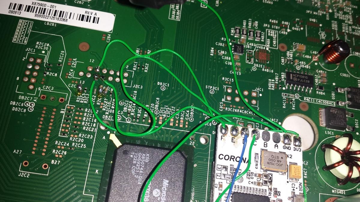

    Ho installato il coolrunner rev d (prima volta con questo chip, ho sempre usato squirt)
    Il led di debug funziona alla perfezione, e ad un certo punto smette anche di debuggare , ma xell non boota, anche scansionando gli ip, o andando nella pagina del modem non vedo xell...
    Ho provato sia da hdmi che da av... nada
    Cosa può essere ? cosa dovrei provare ?
    C'è qualche impostazione da fare al chip ?

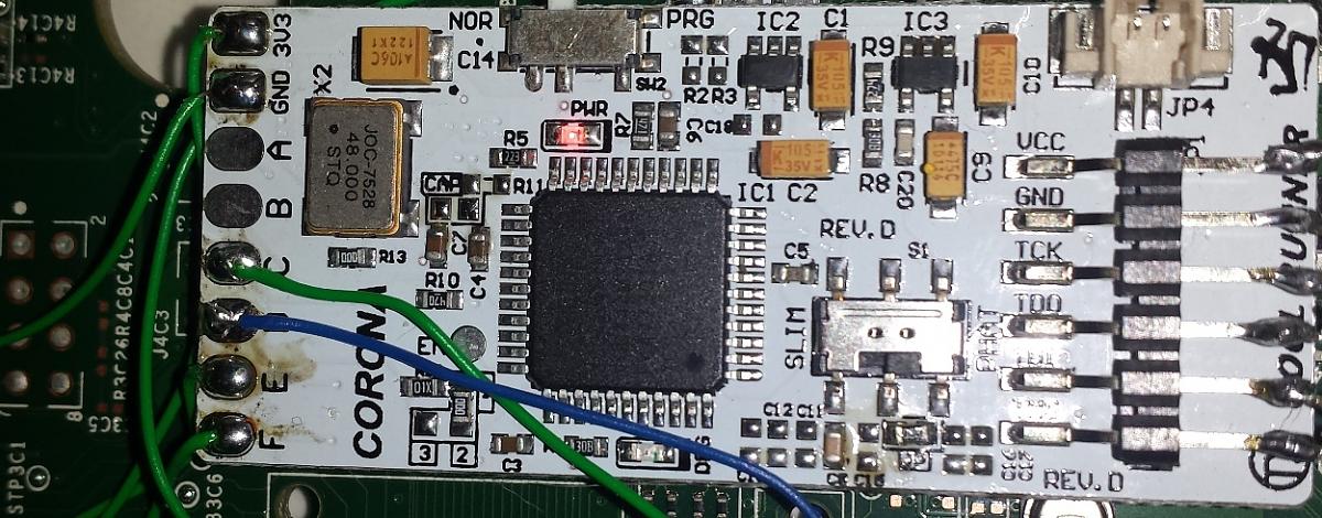

    Io l'ho programmato con corona 3.3 xvsf
    RGH Corona V6 Coolrunner REV D led di debug ok, ma non boota xell-20131121_124637.jpgRGH Corona V6 Coolrunner REV D led di debug ok, ma non boota xell-20131121_124643.jpg

    rimossi i condensatori C8 e C15?
    provti i jumper 1-2 2-3
    jp con o senza ponte
    lunghezza cavi?
    etc...etc...like pictures
    genhack likes this.

    hai ragione, foto caricate !
    Il chip non deve rimanere, devo installare la pcb

    ho smontato questo coolrunner da una corona, ed andava...
    Non ho modificato nulla... e penso che non sia questo il problema, visto che alla fine la console si "glitcha" ma non appare nulla

    RGH Corona V6 Coolrunner REV D led di debug ok, ma non boota xell-2013111121_125857.jpg
    ecco una foto del chip

    Citazione Originariamente Scritto da tridimensionale Visualizza Messaggio
    E questa dove l'hai letta......ti può anche debuggare all'infinito.
    inviato dal mio...fermacarte
    Camposano
    122
    cosa consigli allora ?
    3,038

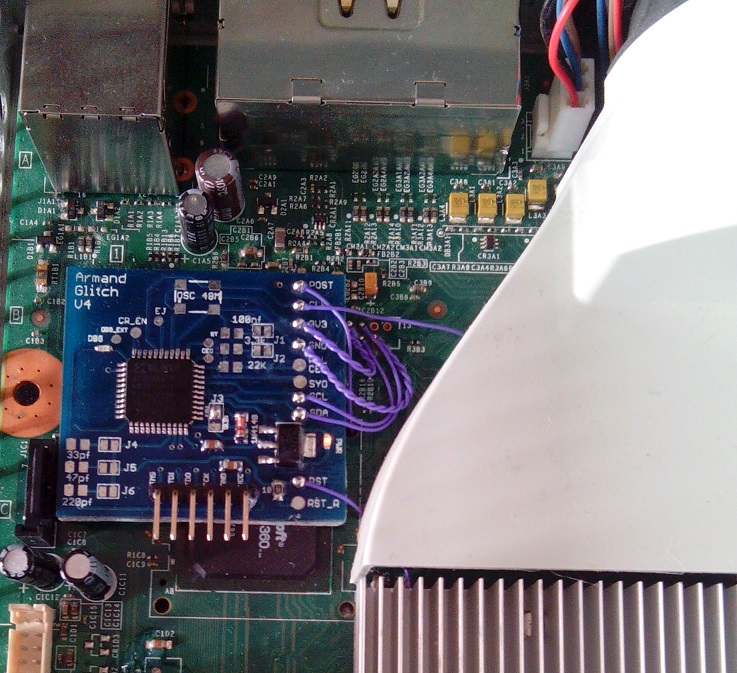

    diobò le saldature...primaditutto il ponte su R2C4 non serve...poi leva quei blob di stagno dai punti R2C7 ed R2C27..usi troppo filo..per i segnali I2C puoi anche accorciarli e farli della lunghezza necessaria....per VCC e gnd prendi 2 fili awg30 e attorcigliali
    esempio:

    aggiungo alle giuste note di Armand:
    -rimuovi C8 (C15 e C8 sono filtri sul CPU_RST per FAT e SLIM rispettivamente) c15=1nf c8=300pf
    -prova lo switch su slim
    -prova il ponte 2-3 invece di 1-2
    -prova a togliere il ponte jp
    -timing 4-3
    Ultima modifica di guerrierodipace; 21-11-13 alle 13: 20

    ok faro questi accorgimenti, ma rimuovendo lo stagno dai 2 punti non glitcha più poi ? e neanche la nand è scrivibile o sbaglio ?
    3,038
    su R2C4 non serve il ponte. su R2C7 ed R2C27 c'è davvero troppo troppo troppo troppo stagno
    Milano
    659
    Per corona ponticella 3-2 e jp aperto, timing 1-3, aspetta a rimuovere c8 e c15.

    ho fatto tutto
    Rimpallinato con meno stagno i 2 punti, tolto rc24, doppio filo su vcc e gnd, rimozione C8, e JP
    Provato switch sia su fat che su slim
    Stessa identica cosa, deug si accende per un pò, e poi smette come se si fosse avviato, ma 0 a schermo e in lan
    Camposano
    122

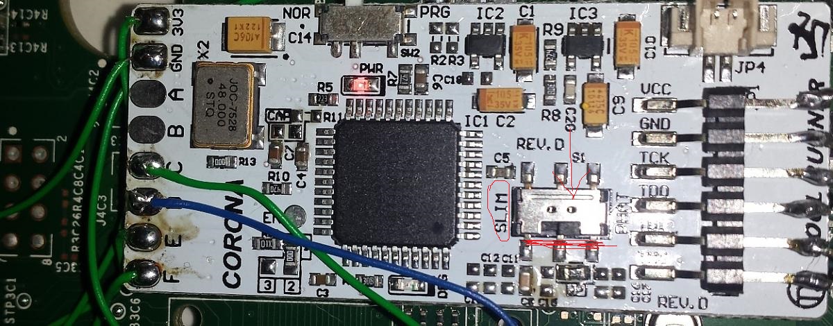

    RGH Corona V6 Coolrunner REV D led di debug ok, ma non boota xell-immagine.pngho fatto tutto
    ho riflashato la nand originale, e parte regolarmente, sono sicuro che il problema non siano le saldature, le ho anche rifatte e fatto i fix consigliat
    Deve essere qualcosa nella programmazione della nand penso...
    ho allegato una foto per verificarli, magari è un cb non hackabile, ma non so... non penso

    Stesso problema di quella che mi è capitata a me con l'unica differenza che a me dava problemi anche in scrittura, dopo un 4-5 glitch si fermava, nulla a video o su com-monitor ma dopo diversi tentativi via lan si è riusciti a prendere la cpu-key ma non ne ha voluto sapere di rgh e freeboot l'ho dovuta rimettere originale e cambiare la pcb.
    PS: stesso cb e nand ora che lo noto.

    Sorry ma il rev D non ha l' installazione uguale al rev C con relativo cpu reset schermato?? Qui non lo vedo tanto schermato O.o
    Nov 2012
    Giugliano in Campania
    663
    Il rev. D è un clone che non produce il TX e non ha il cavo schermato.

    Si ma da quanto ho letto una configurazione stabile è con il cavo schermato e installazione come rev c correggetemi se erro..
    E poi ma il jumper non sta fat???O.o

    Vero non sbagli ma non è obbligatorio schermare il cavo serve solo per renderlo più stabile ma se il reset passa lontano da toroidi e punti ad alta frequenza la differenza è minima, si consiglia su questa revisione proprio per il fatto che essendo un clone fatto un pò male (per essere buoni) lo fà andare meglio.
