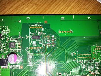

    ciao ragazzi! Mi trovo a dover cercar di riparare una console slim corona v1 dove è stato commesso un errore! è stata scambiata per una corona v2 e nel tentar di leggere la NAND è saltato un punto in U1D1.. Adesso la console non parte più.. c'è modo di recuperarla? Ho trovato degli schemi per la v2, per la v1 esistono? grazie..
    Foto del danno...

    chiedo scusa per la qualità.. Come si può notare il secondo piedino in alto da destra è saltato.. :
    4,375
    Devi ricollegare la pista che va al southbridge e il rispettivo via. Segui questa foto intanto. Più tardi vedo di mettere anche quella di sotto

    grazie per la disponibilità!! Ma non vedo nessuna foto..

    forse questa ?

    grazie a tutti ragazzi!! Ma non capisco una cosa.. io la pista arancione (mi riferisco a questa foto per capirci) non riesco a vederla.. ho visto che si unisce a quella viola.. se ponticello la pista in alto arancione con il piedino viola? è la stessa cosa?
    non la vedi perchè è saltata via, ora dalla foto di pocoyo connetti i due pad viola che ti ho colorato, la pista viola che c'è nella mia foto non è collegata all'arancione.
    usa awg30

    Esatto, ma devi ricollegare anche la pista che va al southbridge

    ok adesso inizio a capire.. Ma solo una cosa.. la mia è una corona v1.. A me c'è proprio l'integrato! Ha gli stessi pin??

    cambia la versione ma le piste sempre quelle sono, parti dal punto viola del pad e con lenti ti segui la pista fino a dove finisce sul pin della nand, ciò che è importante è capire che quei pad sono a se e non collegati tra loro come DATA 1 e DATA2

    capisco.. Ma il fatto sta che la l'estremità inferiore del piedino saltato è rovinata e si fa fatica a vedere la pista.. anche con lente d'ingrandimento è quasi impossibile..

    comincia a pulire bene con flux e treccia.poi posti la foto.

    ti consiglio di affidarti ad un modder prima che da una semplice ricostruzione nasca qualche problema più grave
