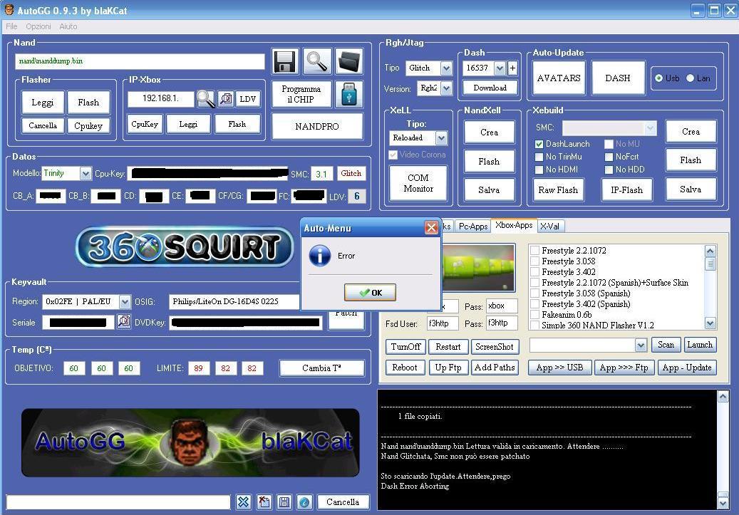

    grazie per la risposta, seguo la guida e appena ricollego la usb al pc mi da error:

    carico la nand, premo crea, esce un popup con scritto:
    la prima volta che utilizzate una nuova dash bisogna scaricare i file necessari. CliccA per il download.
    premo ok ed esce:
    Nand nand\nanddump.bin Lettura valida in caricamento. Attendere ..........
    Nand originale, Smc può essere patchato
    Sto scaricando l'update.Attendere,prego
    Dash Error Aborting
    Lo so che sono argomenti trattati e ritrattati, solamente che in tutte le discussioni che ho trovato si vira su discorsi molto tecnici con cui non riesco a stare al passo!
    LOL forse ho ho capito, in fondo all'applicazione c'è scritto: KeyServer: OFFLINE con un patacco rosso, forse hanno problemi con i server o altro!
    Ultima modifica di fedepasto; 08-11-13 alle 23: 55

    Ma il download dei dati per la dashboard, sei sicuro che te lo faccia?? Cioè parte in basso a sx la barra di caricamento azzurra??
    Dall errore mi sembra, che non ha i dati Dashboard per creare il freeboot...
    Non è che hai qualche firewall attivo, che non permette ad autoGG di scaricare i file necessari??
    Nel caso carica la copia di backup della tua nand su qualche sito tipo dropbox, e mi mandi in PM il link e la cpukey, che ti creo io il freeboot aggiornato!
