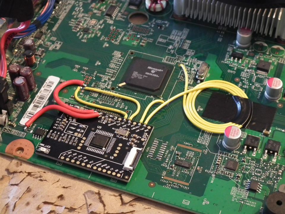

    Guardando su internet varie guide mi è sorto un dubbio... ci sono molti montaggi di chip come questo:
    Non riesco a leggere la cpukey su Corona V4-21764_10200689229891819_1894549595_n.jpg
    è possibile montare il chip senza saldare i contatti che si trovano in basso al chip così come in foto?

    ma io volevo sapere perchè questo non ha saldato i contatti SD0, CS, ecc..?
    Torino
    1,443
    per prima cosa la foto postata è di una corona v2 con physon e la nand si legge con un sd fake zona U1D1 a fianco al chip;
    i contatti SD0,CS,ecc sono quelli per leggere la nand tramite un spi reader (nel tuo caso slave board), quindi saldi i fili tra mobo e slave, oppure puoi leggere la nand tramite il cpld (nel tuo caso suirt360 bga) con fili saldati tra cpld e mobo e lettura tramite slave board collegando il flat in dotazione tra slave e cpld.
    c'è chi usa l'spi e poi lo toglie i fili o chi fa tutto col cavo flat , tenendo i collegamenti spi tra cpld e mobo
