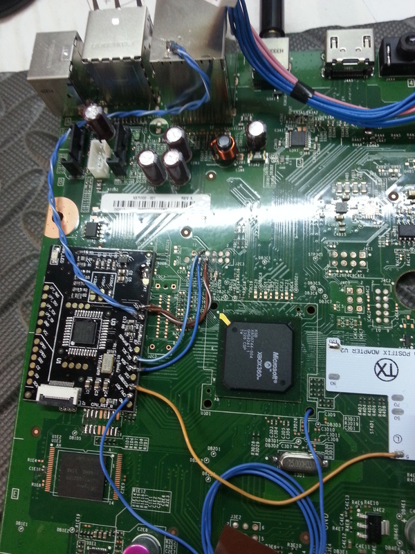

    Ecco la foto del montaggio, l'ho fatta come nell'immagine precedente
    Il LED lampeggia ogni 3-4 secondi e lampeggia solo 2 volte, poi smette di lampeggiare
    Nelle xbox che ho smontato in precedenza notavo che quando lampeggiava il led del chip emetteva un ronzio, mentre a me non lo fa...
    Il filo del reset è lungo 45 cm

    191
    Senza immagini mi rispondavate a decine, ora che ho messo le immagini non parla nessuno... che le chiedete a fare?

    Ma le tensioni le hai verificate alla fine? Se sì, ti danno gli stessi valori indicati da attila?
    Se ho capito bene i numeri che ci sono sul postfix, corrispondono alla lunghezza del filo in cm, tu l'hai fatto da 5cm?

    Si hanno cambiato l'attacco dell'alimentatore e connettore video.
    Comunque sono riuscito a far partire la xell e recuperare la CPUKEY, ho provato a farlo partire per altre 2 volte e la xell partiva tra il 3 e 4 LED. Ho caricato la nand salvata in precedenza (ne ho estratte 3 per poi compararle) ho scritto la CPUKEY e AUTOGG mi ha decriptato la DVDKEY ecc.... Ho modificato il lettore originale con un DG16D4S 0272 (visto che dovrò cambiare la PCB al lettore originale metto quel firmware modificato) ho creato l'immagine come indicato nella guida, flasho, scollego il cavo che manda in idle la xbox, accendo e la xbox non glitcha, il led lampeggio ogni 4-5 secondi all'infinito... Ho controllato le tensioni e sono tutte corrette, tranne su postfix mi da 0.....
    Ora penso, se prima la xell è partita significa che le tensioni stavano bene prima, ora perchè non va? Ci sono degli accorgimenti da fare?

    come ti ho detto devi mettere la lunghezza del postbit come riportato dal numero sul postfix, poi rimonta il postfix e rifai entrambe le saldature dei capi
    191
    Se lo saldo dove c'è sccritto 50 il filo deve essere lungo 50 cm? non è troppo?
    191
    i sono riuscitoooooooooooooooooooo, glitcha in meno di 20 secondi (se provo a misurare la tensione su postbit mi da 0 ??????) comunque va!!!
    Ora cosa devo fare? Sostituisco la pcb nel lettore originale (è un liteon 1532) con una 9504, flasho il firmware 3.0 modificato e posso giocare? o devo installare qualche altro programma?
