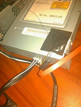

    Salve mi è arrivata una console xbox360 elite praticamente la apro per vedere il lettore e trovo un samsung ms28 il proprietario mi ha detto che come modifica aveva lt 1.4 e voleva aggiornare al 2.0 , ma ho trovato con sorpresa due fili che escono dal connettore di alimentazione del lettore vi ho allegato delle foto. Come procedo con il solito metodo oppure era una modifica particolare che gli era stata fatta precedentemente? grazie a chi vorrà aiutarmi.

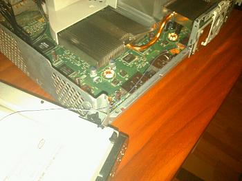

    e come potete vedere i due fili che escono dal connettore del lettore sono saldati sulla scheda madre Oo

    mi piacerebbe vedere dove son connessi sti 2 fili su scheda madre

    Secondo me vanno sul tasto di eject..

    Non è che c'è un dual firmware dentro il lettore e qui fili sono collegati all'eject per abilitare il 1' o il 2' firmware a seconda se si accende con eject o con power?
    appunto mi hai preceduto di poco.

    Cerco di mandare una foto più grande dove si vede bene dove vanno i fili nella motherboard, ma nel caso avesse un dual firmware come aggiorno sempre nel modo classico ?

    Il cliente mi ha confermato ció che dicevate è un dual boot , ora la domanda è come mi comporto per l aggiornamento ? Devo seguire una procedura particolare ?

    La soluzione migliore senza troppi sbattimenti sarebbe di utilizzare direttamente la xbox per alimentare il lettore e quindi, se vuoi aggiornare il firmware hacked accendi la xbox dall'eject e con il sata collegato al pc aggiorni da jungleflasher. Per aggiornare il firmware originale invece basta che accendi la xbox con il power e aggiorni direttamente con la dashboard (se non è già stato fatto).
    Però assicurati prima qual'è la modalita' che fa partire la modalità hacked se effettivamente è da eject.
    PS: ricorda di collegare il cavo video durante il flash e di usare un filo tra case e case per la massa.
