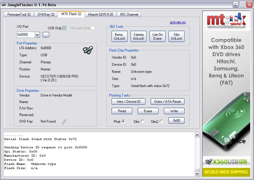

    LTU2 16D5S Flash Name: Unknown type
    Non riesco a far riconoscere la PCB a JungleFlasher, va in vendor mode ma non mi riconosce la SPI, spero non sia difettosa, allego foto dello status, ho letto la guida sul forum del team xecuter dove dice di utilizzare il tasto vendor ma ottengo sempre lo stesso risultato.

    Se è la prima volta che la programmi, prova ad NON usare il tasto vendor, ma dai solo Intro col pallino su Phat.

    Fatto ma non va, ho provato in mille modi, l'ultima speranza era che qualcuno sul forum mi dicesse : "coglione devi fare questa operazione...." ma così non è stato, mi sa che la scheda è difettosa. Ho aggiornato Jungleflasher, X360 PRO, cambiato pc, cambiato usb ed alimentatore, staccata la pcb dal lettore, non so più che altro fare.

    Eppure anchio avevo il tuo stesso problema seguendo la guida ufficiale xecuter, mi è bastato non preere il tasto vendor quando veniva detto e andava subito in vendor mode VERO. Se usavo il tasto vendor avevo il tuo stesso errore tuttte le volte.
    Tanto per la cronaca davo Intro a pcb NON alimentata, poi yes e alimentavo la pcb e veniva subito rilevata la SPI.

    Sono sicuro di averlo provato, comunque lunedì ci ritento magari fra le tante prove che ho fatto questa mi manca Spero che vada tutto per il verso giusto, ti tengo informato, grazie per la dritta.

    Ė successo anche a me ltu2 difettosa cambiata e subito programmata

    Io avevo collegato la ltu2 senza corrente. Tenendo premuto lo switch vendor la alimentavo e pigiavo intro device id. 0x72 e poi write.
