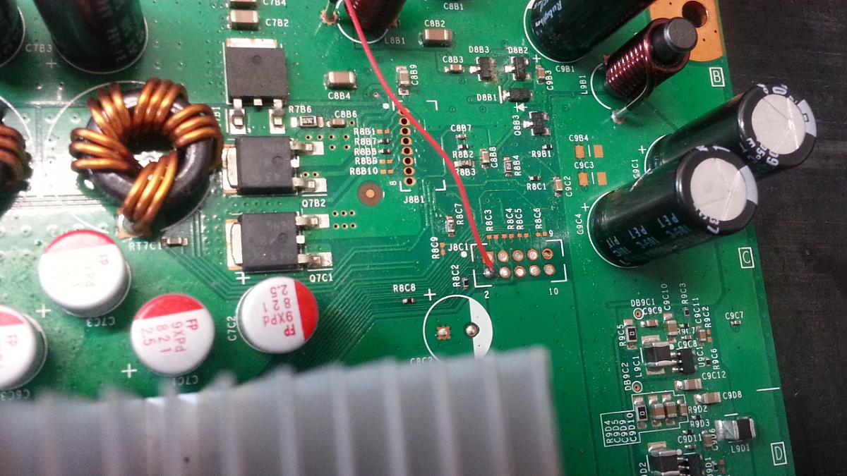

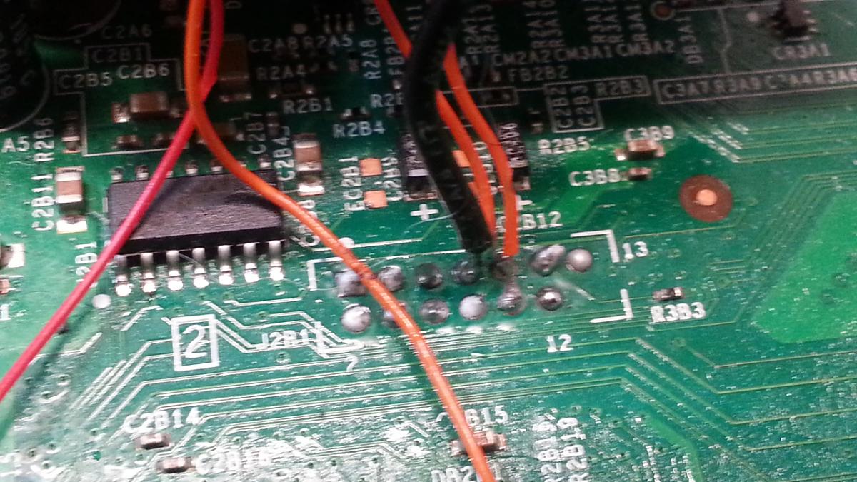

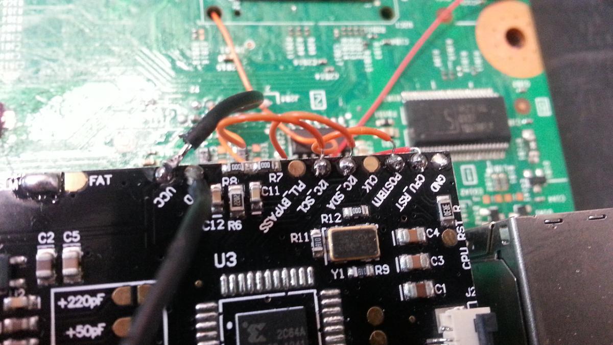

    Le salsature non sono il massimo...
    Vedo che dal PLL_BYPASS parte un filo. Ma dove finisce (che non dovrebbe essere utilizzato)?

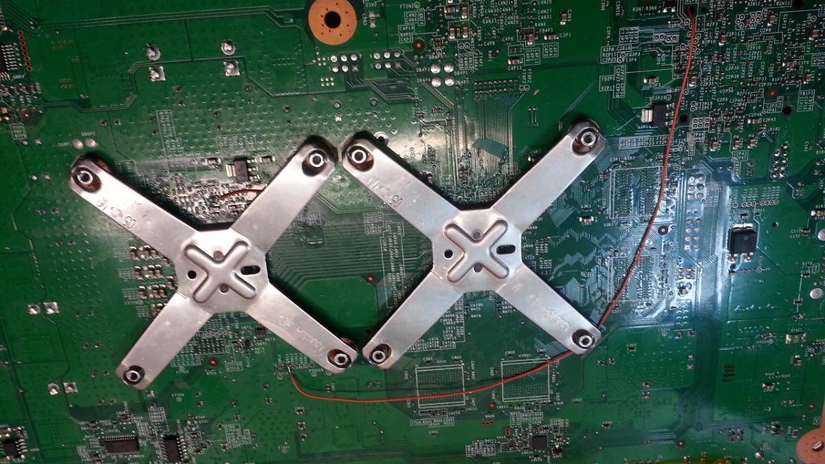

    questa xbox era gia modificata solo che avevano fatto saltare il pad affianco alla resistenza ed è stato fatto passare un cavo fino alla parte sopra della mobo affianco alla cpu per ripristinare il contatto

    Usa il CLK della console e non quello del chip, logicamente devi rimuovere la resistenza R12 dal chip.

    Di solito è il postbit o il cpu_rst che non ti fanno accendere il debug, tu comunque inizia ad utilizzare il clk del chip e poi vediamo.

    ok clock messo (preso da r4b24) e tolto r12 sul chip ma niente di nuovo (provo a mettere nand originale vediamo se parte almeno da originale?)

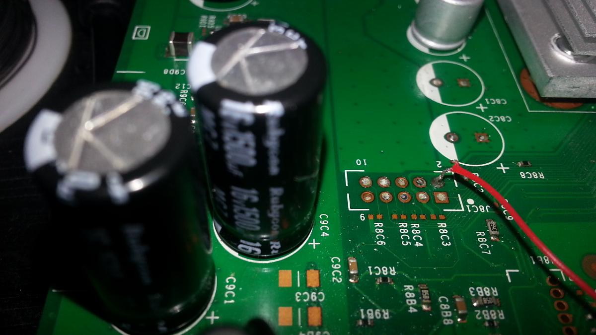

    LE tensioni si CpuRST e Postbit le hai verificate?
    In genere se lo squirt non debugga il problema è quasi sempre un problema di questi 2 punti, oppure squirt non programmato!
