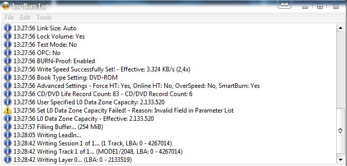

    Mi è comparso all'improvviso questo errore con ihas624 B flashato e MKM-003 con gli XGD3:
    Errore L0 Imgburn con XGD3 e Ihas624 B ixBmax 1.0-xgd3errorl0.jpgClicca l'immagine per ingrandirla.
Nome: XGD3errorL0.jpg
Visualizzazioni: 18
Dimensione: 52.6 KB
    Premetto che sia che setto il layerbreak in manuale che auto, o che uso le librerie MS piuttosto di quello Elby l'errore permane.
    Prova a riflashare l'ihas con il fix MKM0a3 @2,4x. COme suggerito dal TX.
    Difatti ora riconosce correttamente gli MKM-003 e li masterizza anche a 2,4x e non solo a 4x.
    Provate le cache, svuotata cache OPC, ma l'errore permane.
    Il risultato sono dischi che a volte si bloccano o danno errore pulisci disco.
    ORa ho provato anche il cavo SATA e vi farò sapere.
    Suggerimenti?
    Grazie

    Non ho mai sentito questo fix... Sicuro che siano davvero mkm 003 e non umeidisc 64?
    Napoli (Capodichino)
    896
    comunqeu e un errore di imgburn i giochi li masterizza lo stesso e funzionano correttamente
    spyro82 likes this.
    fabiuz_78
    I giochi alcuni funzionano senza problemi, altri danno dopo l'intro l'errore "pulisci disco"
    I DVD sono MKM-003 made in Singapore al 100% riconosciuti anche da Imgburn come MKM-003.
    Il fix è quello di aprire il fw tramite MediaCodeSpeedEdit ed editare i media Id contenuti nel fw.
    questo:
    Io ho preferito sostituire MKM-001 con MKM-003, cosi posso settare 2,4x senza problemi.
