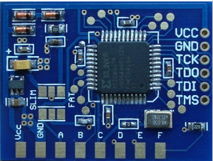

    ciao ragazzi per curiosità volevo sapere se esiste un manuale almeno se mi potete delucidare sui contatti sul rettangolo nero che evidenziato sulla foto di questo programmatore...matrix spi nand
    Servono per programmare il PIC, ma di fabbrica ha un bootloader già flashato che ti permette di programmare il PIC direttamente da usb, ponticellando BOOT con GND.
    In soldoni: non ti servono a nulla.

    Perchè mai? i glitchip li puoi programmare pure con questo

    Diciamo che ha la limitazione di avere una sola interfaccia ma anche con questo puoi programmare glitchip quali i coolrunner.
    Occorre solamente seguire un opportuno schema.
    ho acquistato il matrix V3 mi hai detto che posso programmare con il matrix spi nand come la procedura lo collego con questo
    Puoi programmarlo , lo schema lo trovi nel forum

    missà che ti sbagli ho letto che bisogna fare l'interfaccia ltp per programmare rgh Xlink non è possibile farla con il nandpro giusto
    Tra le nuvole
    1,197
    Errato.
    [url]http://www.consoleopen.com/forum/news-xbox-360-e-xbox-360-slim/3240-programmazione-dei-cpld-usando-un-usb-spi-flasher.html[/url]
    [URL="http://www.consoleopen.com/forum/sezione-xbox-360-jtag-e-reset-glitch-hack/478-regalino-per-la-comunity-di-console-open-usb-spi-flasher-fatto-su-eagle-update-v2-1-a.html"]http://www.consoleopen.com/forum/sezione-xbox-360-jtag-e-reset-glitch-hack/478-regalino-per-la-comunity-di-console-open-usb-spi-flasher-fatto-su-eagle-update-v2-1-a.html[/URL]
