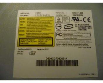

    salve a tutti, allora stamattina mi appresto a modificare una xbox xon lettore benq, collego con il cavo sata ecc.... quando apro JF mi da che è montato un hitachi. ( ho 2 benq identici e un samsung ms25) monto il samsung e mi da la stessa cosa, provo con il secondo benq e sempre la stessa cosa.
    questi sono i lettori:
    (metto solo 1 benq poichè sono uguali con l'altro)

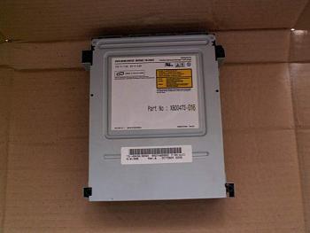

    questo è il samsung m25
    problema rilevamento lettore con jungleflasher-4da0e1c30b196b761844d4884d07fbc3_orig.jpg
    come procedo???

    il lettore che hai nel pc e' un hitachi?Se si non ti sta rilevando il lettore dell'xbox...
