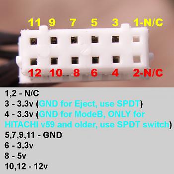

    2,628
    dovresti controllare se sullo spinotto ti trovi le tensioni che vedi in figura

    quindi a console accesa e lettore a questo punto staccato dovrei mettere i puntalini del tester dentro quei punti?
    a quanto ho capito titty intende testare il mode b
    dunque devo mettere i puntalini del tester su 3,3 volt = 6
    e punto numero 4
    :| giusto oppure ho detto na cazzata? :|
    Ponticella pin 4 e pin 6... in questo modo la console è convinta di aver eil lettore

    per ponticellare intendi saldarci un cavo dentro oppure basta che glielo metto dentro fissato con un pò di nastro isolante e buonanotte?
    a quel punto dopo la console è convinta di avere il lettore da quel che dici
    dunque se continua a lampeggiare è la nostra prova che la mobo è andata?
    Livorno
    1,469
    Esatto, basta che usi un filo di ferro e lo fai entrare dai buchi, assicurati pero' che facciano contatto.
