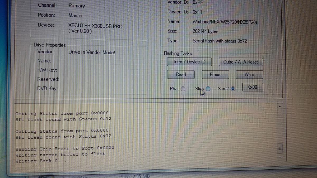

    Novità ragazzi. Oggi ho ripristinato il ck3 e dopo alcuni tentativi sono riuscito a mandare la pcb ltu2 in vendor mode 0x72. Qui però ho un'altro problema. Il chipset della pcb viene riconosciuto (wimbond e tutte le varie info..) solo che quando clicco su write il sistema freeza o in sending erase to flash oppure appena dopo in write bank 1 (al primo puntino) e da li non si schioda. Uso x360usb v1 aggiornato alla 0.20 per le operazioni. Ho provato a resettare l'x360usb v1 e a ricaricare il firmware 0.20 e anche a cambiare pc (sia win xp che win7) ma niente da fare. Qualche consiglio per risolvere questo problema?

    Ho provato a disinstallare driver e chiavi di registro, poi ho reinstallato da 0 i driver ma il problema rimane. Ho anche provato su un nuovo portatile con windows xp installando il x360usb da 0 ma sempre lo stesso problema di freeze. Non riesco a scrivere in nessun modo. Ho gli switch settati su WP = 1 e la pcb piccola esterna su UNLOCK. Sbaglio qualcosa?

    [Problema LTU2 v1.0] Pcb non riconosciuta, brickata?-20141123_135918.jpgho lo stesso problema pure io identico con una pcb v1 presumo e forse anche senza presumo clone....sono riuscito per un fortuito caso a mandarlo in vendor ma nel writhe solita cosa mi si impalla e non va avanti
