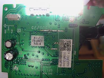

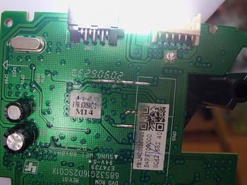

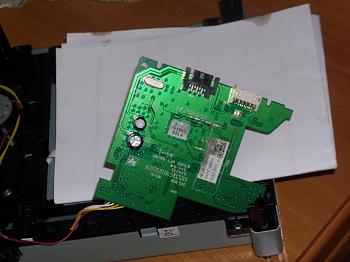

    Salve questo è il mio primo post,dunque sono tre giorni che sto predendo la testa,ho aggiornato alla nuova dash una xbox 360 elite di un amiko,dopo di che ho aperto la consol ed estratto il lettore per moddarlo,lo apro e pratico il taglio piste come da tutorial,fin qui tutto ok attacco il lettore al pc e faccio tutta la procedura per mandarlo in vendor mode e tutto ok ,ma dopo aver letto il fw originale mi dice dove voglio sarvarlo,e io do il comando scelto x l'operazione,dopo vado a verificare i dati estratti e il fw è vuoto,ho fatto tutte le prove possibili mi è arrivato anche il pogo 3 e con il clk probe ho tentato ma senza successo ,ora vi posto delle foto,come mi ha suggerito titty, e vi lascio con la speranza di poter risolvere,a dimenticavo la consol anche adesso con i tagli e le malipolazioni che ho fatto al dvd funziona alla perfezione anche se solo con game origina

    Anteprime Allegate Anteprime Allegate Estrazione key lite-on 83850 fallita fw vuoto-100_0800.jpg   Estrazione key lite-on 83850 fallita fw vuoto-100_0804.jpg   Estrazione key lite-on 83850 fallita fw vuoto-100_0806.jpg

    Stai usando una versione vecchiadi jf oppure non hai riposizionato l'interruttore su off prima di fare la lettura del firmware.
    Quale versione di jf stai usando? L'ultima compatibile con il firmware 02510 è la 1.84

    ok allora sbagli nella lettua del fw. Ti ricordo che dopo aver ottenuto lo status 0x72 devi riposizionare lo switch su off ( interruttore aperto ) e poi leggere il firmware.
    In sintesi dovresti:
    - partire con il Pin 101 a massa
    - dare Intro device
    - spegnere\riaccendere
    - Jungle fa uscire una finesta dove dice di riposizionare l' interrutore MRA Hack su Off
    - metti l' interruttore in modo che il Pin 101 non conduca a massa
    - premi "Si" sulla finestra
    - poi premi Read

    Come ti ho detto via msn hai il probe v3... nn ha senso far il taglio piste... ripristina il talgio e vai di probe v3... hai pure il tutorial qui bello e pronto

    Probabilmente la notizia risale a quando quando dal firmware 02510 non si poteva estrarre la key e l'ultimo firmware conosciuto era l'lt+ 1.1.
    Adesso le cose sono cambiate, si può estrarre la key dal firmware co jf 1.84 o e-tool e l'ultimo firmware disponibile è l'lt+ 1.9. Sbagli qualcosa nella procedura o non hai l'hardware compatibile
    L'lt+2.0 deve ancora uscire

    Allora vi aggiorno abbiamo risolto il problema era il mio pc con le porte sata in conflitto tra loro domani il mio amico tecnico cerchera di sapere il perche e vi aggiorno comunque grazie a tutti e in particolar modo Titty lui sa il perchè grazie infinite

    Alla fine è come ti dissi io il primo gg... incompatibilità HW...
