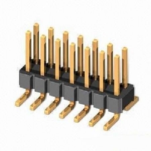

    Ho dubbi sul pin header cioè questo Informazioni Mod Liteon 1175-pin-header.jpg, come lo installo ?
    Ti conviene comprarne altri e lasciarli nella console invece di dissaldarlo
    Comunque lo posizioni sopra i pad come questa foto che hai postato e saldi tutti i piedini
    221
    Ok capito, invece visto che sono tanti piedini a dissaldarlo si usa l'aria calda oppure sempre con lo stilo ?
    Io veramente saldo a filo con un reader compatibile,non ho questi kit. Come ti ho detto ti conviene lasciarlo li e comprarne altri.tanto non costano nulla

    Lascialo dove l'hai messo, fidati... Meglio 16 pin header in meno che una console sul groppone...
    Adesso siamo in 3
    I pin header li lasci li di sicuro, non ci piove.. invece il kit xecuter con delicatezza ce la fai a toglierlo anche con lo stilo perchè è molto sottile se lo prendi da un lato e lo sollevi leggermente mentre scaldi le piazzole, una cosa che i principianti non dovrebbero mai fare su una console funzionante comunque.
