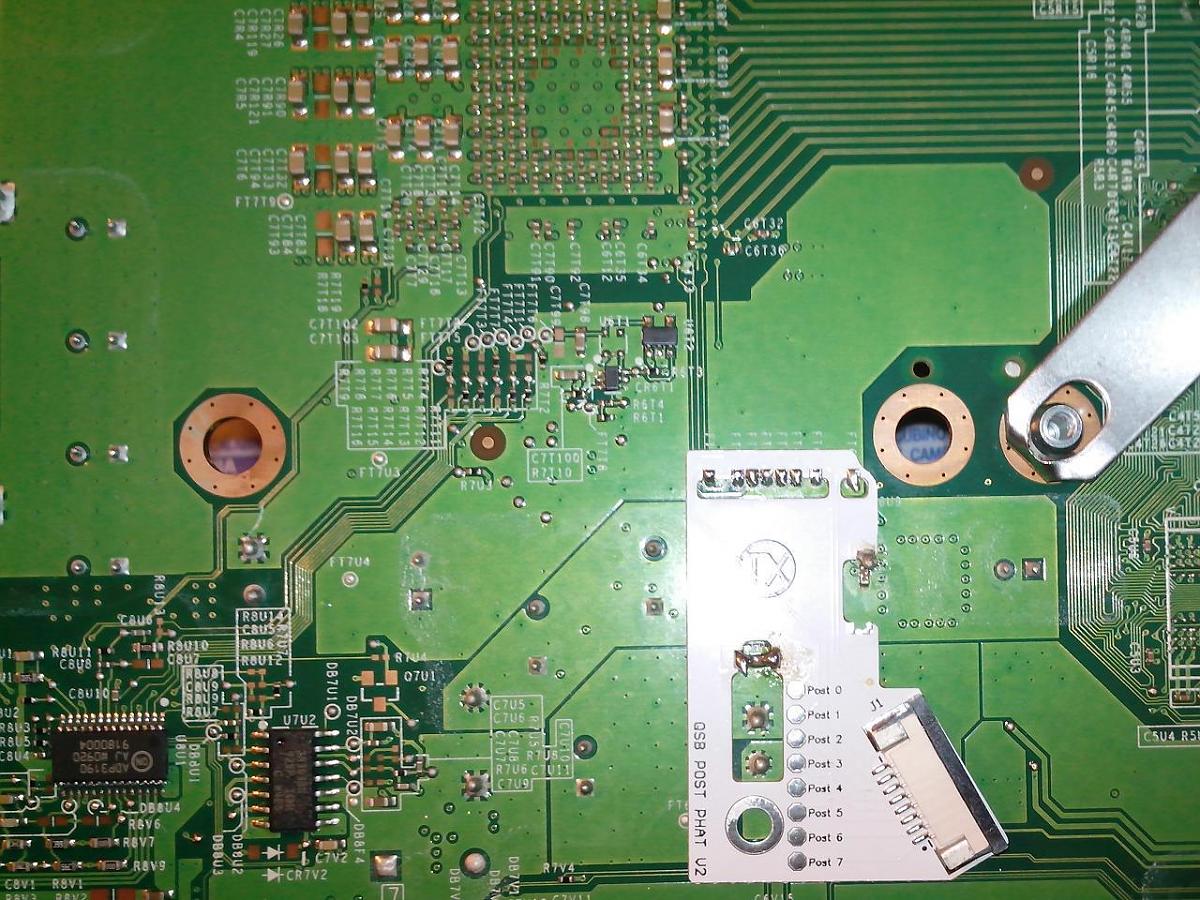

  6. #46
    Foto installazione
  7. #47
    Se hai riprogrammato il chip, lo puoi buttare.
  8. #48
    Sep 2013
    24

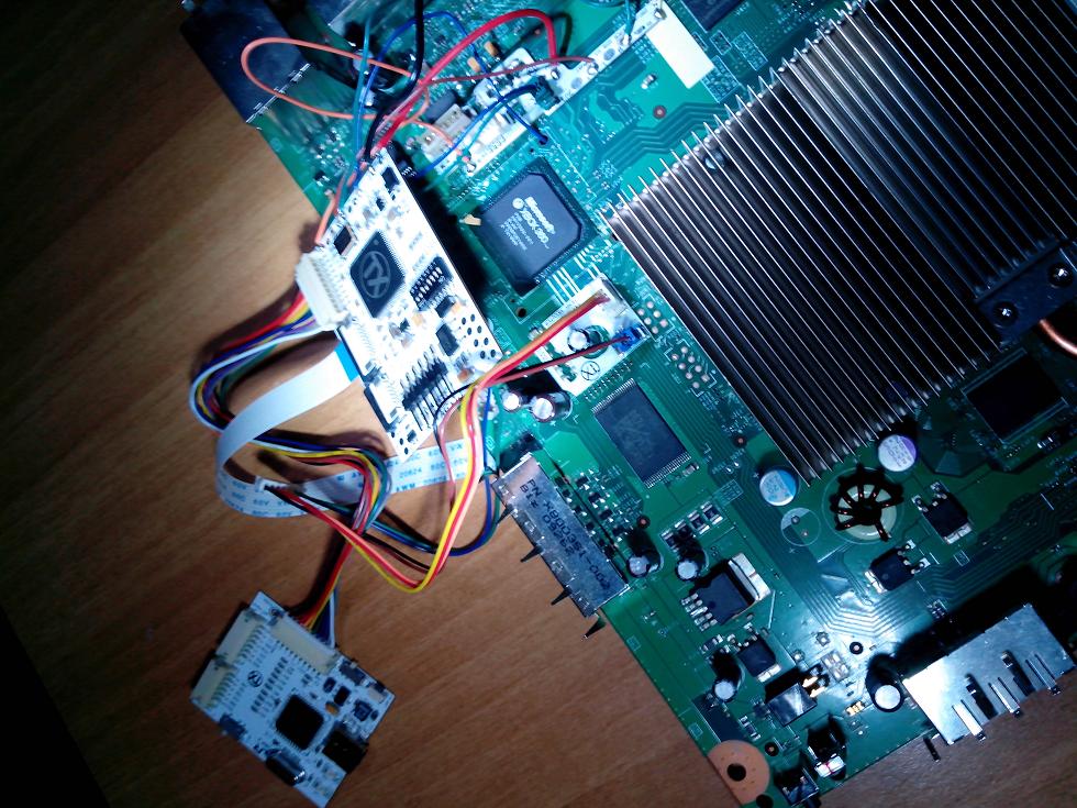

    Rgh-img_20131014.jpgRgh-img_20131014_194009.jpgRgh-img_20131014_194022.jpgRgh-img_20131014_194030.jpgRgh-img_20131014_194042.jpg
    queste sono le foto... non riesco ad inserire lo spoiler
    zeruel85 sinceramente sono al punto di partenza col j runner non ho fatto nulla,ho cliccato semplicemente su read nand mi ha kiesto di selezionare la skeda madre e mi ha dato l'errore ke ho incollato in precedenza :/
  9. #49
    Dalle foto ho notato che i connettori per la SPI NAND sono scollegati. Li hai collegati vero? Nel senso, sai cosa stai facendo e hai letto un po' di tutorial?
  10. #50
    Sep 2013
    24
    no SPI - nand non è collegato a nessuna parte, ho inserito solo il cavo nel chip del programmerper le guide sto eseguendo solo quella di the pusher... quindi il capo dell spi nand va anche collegato per la programmazione ??? e va saldato anche l'altro chip della nand?
  11. #51
    Non commento nemmeno ciò che stai dicendo.
    Hai GRAVISSIME lacune teoriche. Sarà meglio che tu legga qualche guida in più, giusto per sapere ciò che stai facendo.
    Piccolo suggerimento: scollega il Jtag programmer dal chip, onde evitare che per errore tu decida di riprogrammarlo.

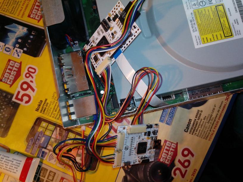

    salve sono arrivato al punto della programmazione, ho fatto la lettura del read nand per due volte ed è apparsa uguale,poi proseguo con create xell e write xell ottenendo il seguente risultato:
    Checking Files
    Finished Checking Files
    Initializing nanddump1.bin..
    Nand Initialization Finished
    Patching Jasper version 2.3 SMC at offset 0x12BA
    XeLL file created Successfully jasper_bb.bin
    Version: 10
    Flash Config: 0x00AA3020
    Writing Nand
    jasper_bb.bin
    Done!
    in 0:18 min:sec
    collegando il cavo flat e via dicendo accendendo la consol non mi appare xell, ma si avvia la consol da normale.. dove sbaglio?
  16. #56

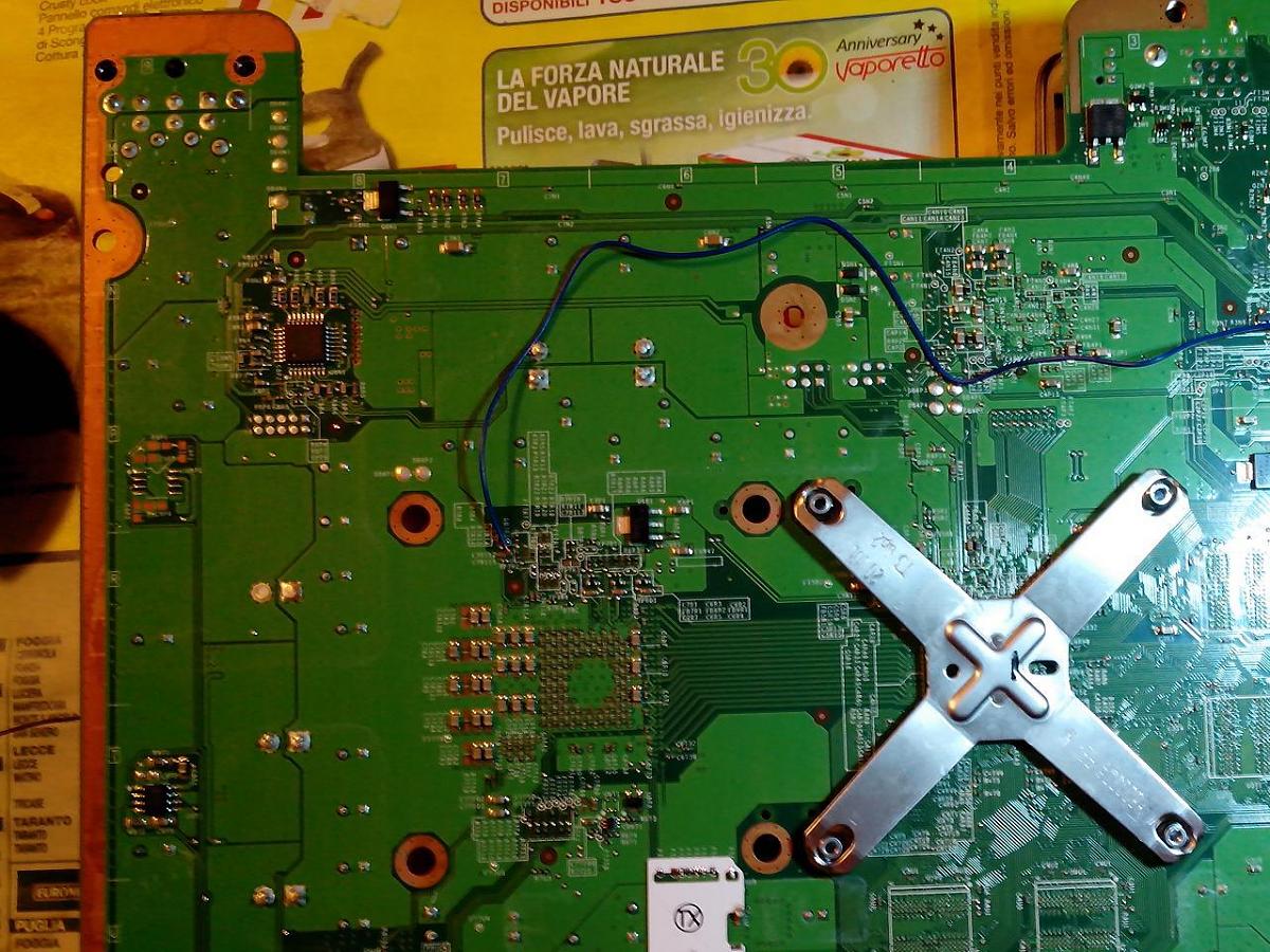

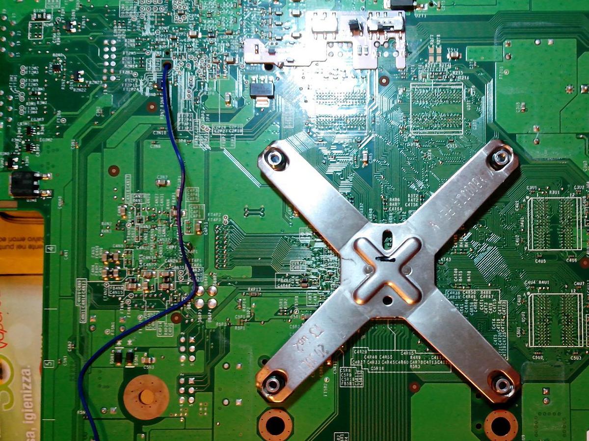

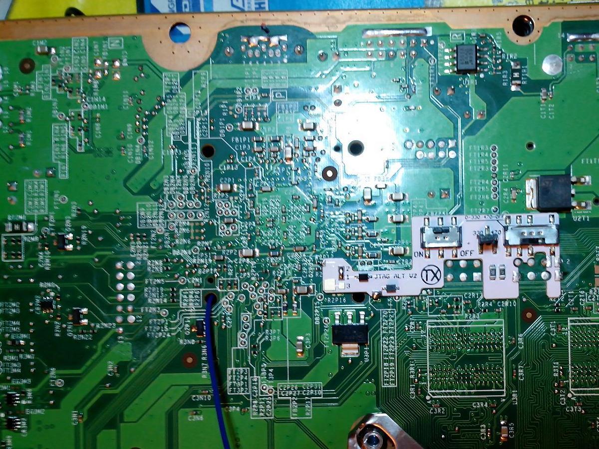

    premesso che tu abbia collegato tutti i cavi come da tutorial , se parte la nand originale tu non hai scritto nulla nella nand
    puoi postare le foto del chip e dei suoi collegamenti sulla mainboard?

  18. #58
    Sep 2013
    24
    Il log purtroppo è stato perso poichè ho provato a disinstallare e reinstallare un altra versione di J-runner, il problema purtroppo mi persiste tengo a precisare che però dal log del j-runner mi esce il seguente procedimento;
    "Flash Config: 0x00AA3020
    Writing Nand
    jasper_bb.bin
    Done!
    in 0:18 min:sec"
    quindi dalla scritta writing nand, e in piu' i led del j-programmer lampeggiano durante questi 18secondi sembrerebbe che scrive la nand e infatti con la scritta finale "DONE" dovrebbe quindi aver avuto successo. Poichè tendo a sottolineare non mi da assolutamente nessun errore. Alimentando la xbox con il lettore avviandola non mi si avvia xell reloaded e rimane la luce centrale verde fissa con schermo nero... sembra che mi scrive una nand corrotta! riscrivendo la nand originale la xbox parte.. non so piu' cosa fare :/
    Ti sto inviando anche la foto dei collegamenti.
