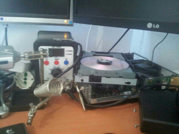

    R: Spooffare un LiteOn 74850C a Lite-On 1175 con utlima DashBoard Possibile?
    Spooffare un LiteOn 74850C a Lite-On 1175 con utlima DashBoard Possibile?-uploadfromtaptalk1380260706744.jpg
    questo liteon mi fa compagnia tipo da 4 anni anni
    Ma si sa qualcosa per l adattamento all case slim?

    Ma quindi si sa qualcosa sull adattamento della pcb FAT sul case Slim?
    Mattia
    Newser L'avatar di Netkar
    1,475
    Ci sono le foto nella news del caso (di Titty mi pare) dove poi ho risposto io. Ciao
