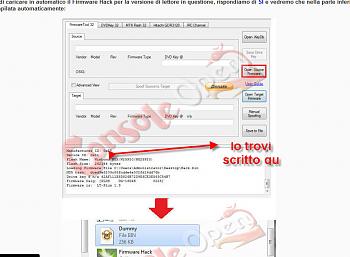

    Ciao a tutti, volevo sapere, se bisogna per forza trepanare il pcb del lettore per poter eseguire il flash dello stesso, grazie.
    pordenone
    696
    se e' winbond si
    Livorno
    77
    e come faccio a vederlo?
    pordenone
    696
    lo trovi nel log di j.f quando colleghi il lettore per l'estrazioneconsiglio hack lettore slim 0225-qui.jpg
    Livorno
    77
    ok quindi se ho un winbond seguo la guida normalmente giusto? saltando i vari metodi kamicaze, sputnik ecc....
