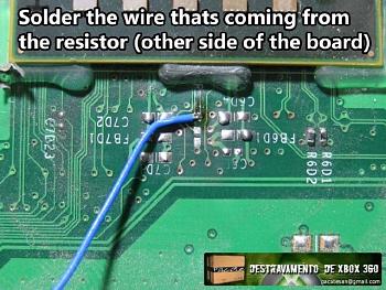

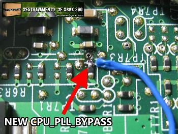

    Salve ieri mi hanno portato questa jasper che dopo un tentativo di rgh o di rimuovere il tutto
    dopo un pò dall'accenzione da led rossi senza e nulla a video,dopo una piccola occhiata veloce mi sono accorto
    che la piazzola con tutta la resistenza sotto il PLL era saltata,inserisco foto della guida, ricostruito il tutto come da guida
    accendo ma non cambia nulla,secondo voi bisogna rimontarci il cip per vedere di recuperare cpu-key
    e di ricreare le condizioni di farla partire perlomeno in originale?Grazie
    jasper dopo tentativo rgh led rossi-regfix09.jpgjasper dopo tentativo rgh led rossi-regfix22.jpg
    Devi dirci l'errore secondario. Poi le foto le devi mettere della tua piastra, non di quelle in rete.

    il fix del pll in foto resta valido se la resistenza non è volata via... come hai fixato? comunque servono foto reali.
    se il dump fatto in precedenza non funge, crea l'ecc e fai un tentativo

    salve a tutti,per le foto appena torno rimedio,quelle in rete le ho prese per rendere l'idea tutto quà,per quanto riguarda la resistenza certo che è volata via era già senza, ne ho preso un'altra e lo saldata,il dump che ho fatto è quello della consol nello stato attuale,i led rossi non compaiono subito ma dopo un minuto/un minuto e mezzo.
