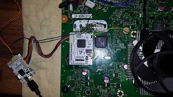

    Allego foto, qualche commento riguardo lunghezza fili o giro che devono fare ?

    Io non passere reset e postout li ed utilizzerei i forellini del south; il post, per esperienza, fallo piu' lungo (30 cm). Si ok procedi cosi'
    Newser L'avatar di xboxbs
    Nord
    2,168
    il qsb io lo toglierei, mi stanno proprio sulle balls (in alto a sinistra il qsb ha un po' di bruciatura o sbaglio? trattalo meglio )
    puoi anche usare un postfix adapter v2 se lo hai e saldi il postout ai vari punti 50-70 etc
    attendiamo anche foto del retro
    aspetta sempre 2-3 minuti dopo ogni accensione, se hai un pad con cavo usb tienilo attaccato, così quando sul pad avrai un led verde, sarà il momento di estrarre la cpukey
