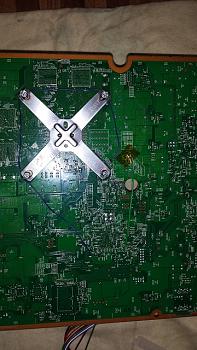

    il qsb io lo toglierei, mi stanno proprio sulle balls (in alto a sinistra il qsb ha un po' di bruciatura o sbaglio? trattalo meglio )
    puoi anche usare un postfix adapter v2 se lo hai e saldi il postout ai vari punti 50-70 etc
    attendiamo anche foto del retro
    aspetta sempre 2-3 minuti dopo ogni accensione, se hai un pad con cavo usb tienilo attaccato, così quando sul pad avrai un led verde, sarà il momento di estrarre la cpukey
    ok. I maltrattamenti alla QSB sono di ieri quando ero incazzato e ho smontato tutto con l'intenzione di chiudere l'argomento.....
    Il retro eccolo, ho allungato il filo del post-out come indicato dal pusher
