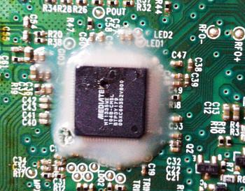

    Si,ma poi ti serve l'attrezzatura per modificarlo (lizard o x360usb pro) e devi bucare la mt nel caso di mt winbond

    Molfetta
    1,430
    occhio che devi controllare se è stato rimesso il blocco dopo la programmazione altrimenti devi reintervenire sul buco, basta solo poggiare lo spillo mentre rimandi il comando di sblocco

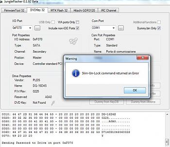

    Mar 2012
    25
    qsto è quello che mi da qndo do il comando slimkey
    che devo fare??
    Treviso (TV)
    15,952
    Quando ti esce il pop up se vuoi dare il comando di Unlock, premi NO vero?
    Mar 2012
    25
    ho fatto qsto:
    Alimentiamo il CK3 o la nostra fonte di alimentazione del lettore e avviamo Jungle Flasher... Andiamo sulla sezione DvdKey32 e controlliamo che il nostro lettore sia correttamente riconosciuto e clicchiamo sul tasto Slim Key... Rispondiamo SI domanda e aspettiamo che il programma rilevi i dati del Drive:
    Treviso (TV)
    15,952
    Guarda che tu hai un 0225... Non devi seguire il tutorial per un 9504...

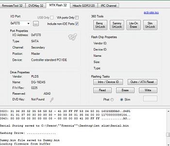

    Mar 2012
    25
    ho salvato tutto e caricato lt 3.0, adesso per la scrittura cm devo procedere?
    non voglio far danno
    Mar 2012
    25
    guarda
    Molfetta
    1,430
    beh dai l'intro device ID (potebbe chiederti di togliere e ridare alimentazione) e una volta riconosciuta la MT ne vedrai le proprietà e sotto il tag write ti compare lo status
