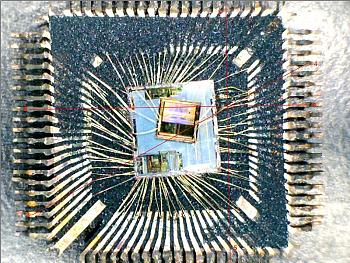

    Citazione Originariamente Scritto da carloss Visualizza Messaggio
    Il collegamento è interno anche se sollevi i piedini l'ingresso wp è collegato internamente a massa, facendo il foro si va a interrompere questo collegamento interno
    dove sta questa massa sulla foto indicata qui sotto? non si vede si vede solo che internamente al cip sono collegati fra di loro ilpunto 4 e 8 che vanno tagliati su quella intersecazione

    Risulta infatti collegato anche un'altro wire....che andrai inevitabilmente a scollegare con il metodo da te proposto.

    [QUOTE=Pa0l0ne;11136]Sei come S.Tommaso.....prova a liftare un piedino, vedrai che non funziona....
    Come dici? Perché ?
    hihih si so proprio curioso anche perchè ho anche una winboard qui con me mha non ho capito molto bene questo passaggio quindi il filo non va tagliato? va solo contattato?

    Citazione Originariamente Scritto da alspecial Visualizza Messaggio
Nome: wb_coordinates_numerote.jpg
Visualizzazioni: 16
Dimensione: 300.5 KB
    I fili che vedi nell'intersezione sono wp e 3,3V. In quel punto viene interrotto solo WP, 3,3V è a un livello inferiore e non è collegato con WP. Se per sfortuna viene interrotto anche 3,3V il lettore non funziona più ( è quello che accade quando si fa un foro troppo profondo ).
    Se vedi bene l'immagine il pin5 (WP) è intrecciato con un altro filo (gnd) quindi anche se lo sollevi è collegato internamente con gnd.

    okay era questa la spiegazione che volevo hihihi
    grazie mille ora come faccio a capire se sto bucando troppo? devo tagliare il wp che si trova sopra il 3,3 ok come faccio a non andare troppo sotto?

    Vai molto lentamente e ad ogni spinterella aspetti un paio di secondi per sentire il suono di unlock, se non arriva riprovi
