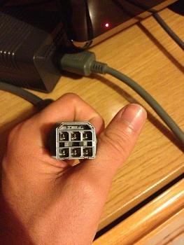

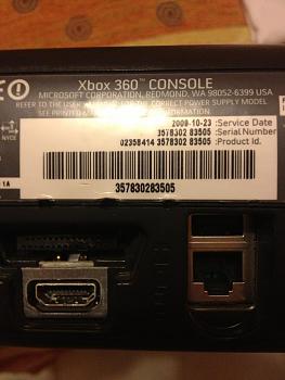

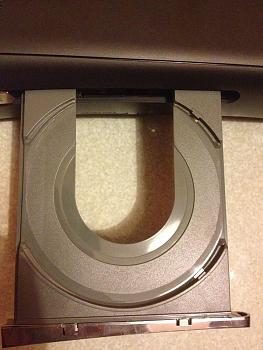

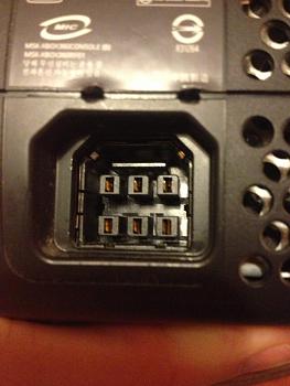

    Ragazzi mi devono mandare questa consolle, a me sembra una frankenstain auhauahua
    vi allego le foto.. Dalla data sembra una Jasper e corrisponde anche sulla dash quindi il case è suo, ma l'attacco dell'alimentatore sulla consolle sembra della falcon e l'alimentatore di una xenox/zephire. Il lettore sbaglio o è un benq ?
    fra qualche giorno me la porta per fargli rgh con dash 15xxx.. speriamo bene.. non credo sia una zephire.. al massimo una falcon credo ..

    ma il seriale del case corrisponde sulla dash della consolle ed è orig. ! puo essere mai!?

    Ma dalle foto secondo voi potrebbe essere una zephire con quell'attacco??
    Inviato dal mio Galaxy S4 con Tapatalk 2
    2,622
    no è una falcon , se non avese avuto l hdmi era una opus.
    vai tranquillo è una falcon secondo me!!!
    era meglio se fosse stata una zephyr almeno non aveva frezzzzzzzzzzzzzzzzzzzzzzzz

    Infatti è quello che penso anch'io ma non capisco il motivo di quella data.. Anche perché jasper con il benq non credo d'averne mai viste..

    E' una falcon tornata dall'assistenza si nota dal fatto che sulla data c'è scritto service e non MFR.
