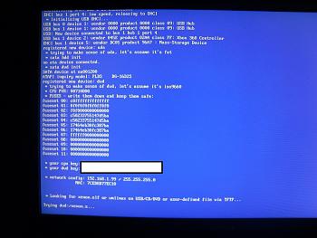

    Poco fa ho rifatto la saldatura. Ora avviando tramite il tasto eject del lettore si avvia Xell ma si blocca a questa schermata :
    Invece avviando dal tasto power, si avvia normalmente e legge anche i giochi.

    ma scusa ma.... è configurata su fsd? ma sapevi di avere rgh?.
    Bene,poco tempo fa non sapevi nemmeno cosa fosse il rgh,oggi hai risaldato uno dei punti più difficili per l'installazione
    Hai un 16d2s,lettore fat montato su slim e funziona dato che ha il rgh
    Cosa devi fare?
    Ma... Funziona tutto, direi che ha risolto, no?

    Più avanti dell'ultima riga della foto non continua. Il motivo è proprio la mancanza della freestyledash ?
    Non devi avviarla da Eject la console, devi avviarla dal tasto Power o da controller.

    Se uso il tasto power si avvia ed esce la dash.
    Milano
    305
    è normale, è il freeboot (si spera ).
    ora installa dashlaunch e freestyle ed hai un rgh!.

    perchè si collega in quel punto il clk?
    Non vedi che è pure staccato dal quarto punto dove è rimasta una "traccia" di stagno? Sicuramente prima la console partiva quindi era saldato al punto giusto.
    Ho visto le foto dal telefono e non le ho zommate.
    Ho letto punto B e ma "sembrava" attaccato.
    Tutto qui.

    giusto per curiosità se ci lasci vedere il fuse4 e 5 "unendoli" abbiamo la tua cpukey quindi oscurarla senza oscurare i fuse.. :P
