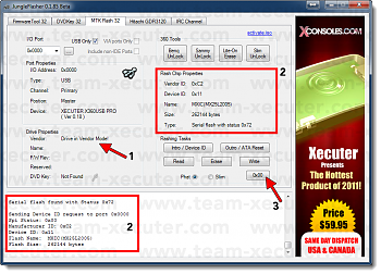

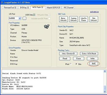

    i due pcb unlocked sono stati forati come il tuo con kamikaze?
    sei sicuro di aver saldato bene i fili sui pcb unlocked?
    vanno in vendor mode con gli stessi valori del tuo pcb? per intenderci leggi questi valori (spi, manufacturer, device)
    Anteprime Allegate Anteprime Allegate Pub unlocked winbond acquistati-immaginemxicunlock.jpg
    Ultima modifica di xboxbs; 23-04-13 alle 09: 32
