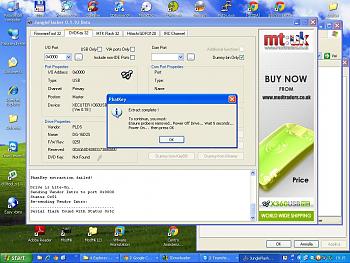

dopo tante modifiche sono in una situazione nuova...console originale modello Falcon con lettore originale e dash 16202.
Smonto il tutto, cerco di estrarre la key del lettore col PROBE 3 ma continua a darmi phatkey failed ... ho testato il probe e l'x360 pro usb con altri lettori liteon che ho qui credendo si fosse rotto o successo qualcosa, ma con altri lettori estrae la chiave senza problemi.
Lettore difettoso o "strano"? Il nuovo aggiornamento introduce qualche novità nell'estrarre la key?
Devo ricorrere per forza al taglio piste?
