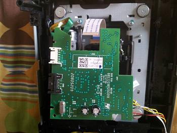

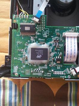

    Apri il lettore e fai qualche foto della pcb. Vediamo se si è bruciato qualcosa. Ciao
    Regular Member L'avatar di O' Zulù
    Feb 2013
    123
    Non penso si sia fuso qualcosa, una foto però non sarebbe male...il fatto che però il pc si impalla quando metti la scheda non è per niente un buon segno..

    cmq ecco la foto

    Si vedono bene le foto
    Anteprime Allegate Anteprime Allegate chi mi da una mano gentilemte 74950c-uploadfromtaptalk1364642937089.jpg

    mi sembra apposto la pcb...
    all'inizio il lettore quando lo collegavo alla xbox la lente andava avanti e indietro 2 volte poi si fermava e il pc lo rilevava
    ora invece non fa niente ....
    e in brick o si e bruciato...anche se credo che sia impossibile perche non ho mai staccato il cavo

    Io eliminerei la r207 e proverei contocircuitare...
    599
    ma mi sa che non va?
    ho ponticcellato con un pezzo di filo mentre era collegato e non fa niente
