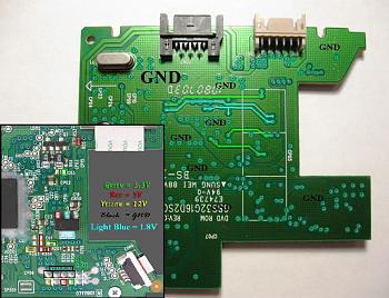

    controlla le tenzioni con lettore collegato e xbox accesa.

    comunque seguendo l'immagine allegata con il tester mi da tutti i punti segnati giusti con i voltaggi rispettivi
    cioe tutti i colori mi danno i rispettivi valori....sembra tutto ok
