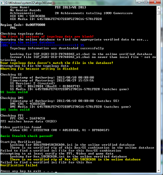

    ho passato il disco con abgx le scritte mi sono uscite verdi(ss looks valid, DMI looks valid, basic stealth passed) tranne che per il fatto che mi esce una voce "your topology data doesn't match the file in the database) ... mah!

    Posta uno screenshot così si capisce meglio.

    Eccola!

    Il gioco è per LT2.0 per via del topology che è incompleto.

    Il primo messaggio in rosso significa che è stato passato con xbc ma essendo stato passato con abgx è divenuto compatibile con lt 3
    Semplicemente forse non l'hai masterizzato al 100% con ixtreme burner max
    Molfetta
    1,430
    il disco non ha i dati topologici (scritta rossa) e ti dice che non può patchare la iso con appunto questi dati (prima scritta gialla) perché abgx sta leggendo da disco che è non riscrivibile.
    crea con imgburn la iso dal dvd e dai la iso in pasto ad abgx.
    infine masterizza la iso al 100% con ixtreme burner max
