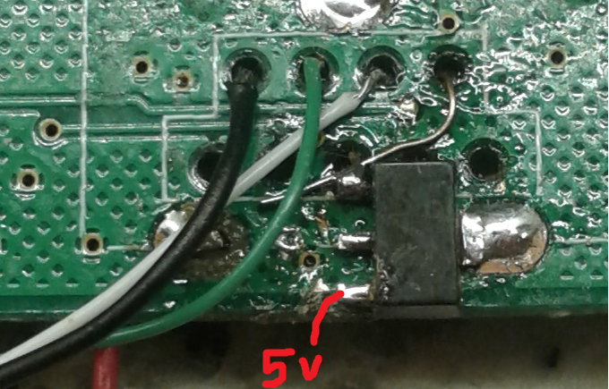

Ne ho proprio costruito uno un mese fà, per cominciare ho preso un regolatore di tensione da una chiavetta usb obsoleta per convertire i 5V dell'alimentazione usb in 3,3V stabili che alimenta il modulo RF...
Dal lato software non ho avuto nessun problema di installazione dei driver su windows 10 certo bisogna procedere manualmente all'aggiornamento del driver e specificare il percorso dell'.inf modificato come hai già visto su internet...
Ho utilizzato il seguente pacchetto driver: Xbox 360 Accessories Software 1.2
[url]https://www.microsoft.com/accessories/it-it/d/xbox-360-controller-for-windows[/url]
Il controller deve essere associato preventivamente (su console) al modulo RF altrimenti non funzionerà, l'alternativa alla associazione "preventiva" è il collegamento del controller tramite cavo play & charge al pc, a questo punto il controller si sincronizzerà da solo.
Teestato e funzionante, non ho idea se il volante disponga dell'attacco play & charge...in realtà ci sarebbe un terzo metodo di associazione ma si deve costruire una interfaccia e programmarsela, non proprio alla portata di tutti...
Ovviamente non mi piaceva la soluzione con diodi ed allora ho dissaldato completamente il connettore per aver spazio libero, poi è stato molto facile saldarci sopra il cavetto usb direttamente nei vias ed il regolatore (NON dal lato saldature come si evince)

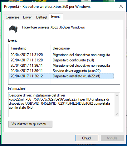

Dopo aver installato il pacchetto driver 1.2 precedentemente linkato e modificato il file di configurazione, si riavvia il pc.

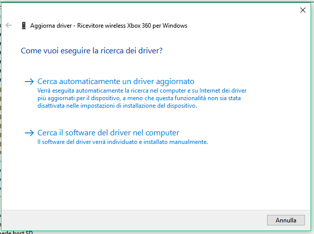

Il controller RF connesso al pc viene rilevato come periferica sconosciuta in gestione dispositivi, selezionandolo con il click di destra si va su "Aggiorna Driver"
Poi si passa alla selezione manuale del driver...
Poi si hanno 2 scelte, indicare il percorso dei driver, oppure selezionare il driver da un'elenco di driver in windows, la prima volta che si installa forse è meglio specificare il percorso driver in modo che windows acquisisca il file inf modificato, successivamente è possibile selezionarlo dall'elenco driver di windows essendo stato incorporato nel sistema.
Il controller (joypad) deve essere connesso con il cavo play&charge in modo che venga rilevato da windows, il proprio driver verrà installato automaticamente.
Dopo l'installazione il led 1 sul controller rimarrà acceso fisso ad indicare l'associazione.
Una volta rimosso il cavo, il componente del driver verrà rimosso ma il controller continuerà a funzionare tramite il modulo RF anche se non viene indicato nello specifico in gestione dispositivi.

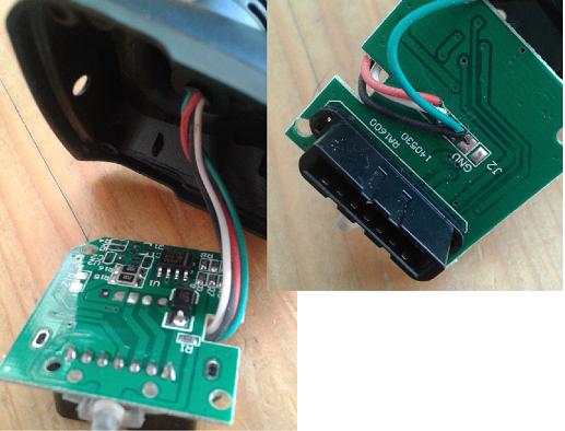

Non si dispone del cavetto play&charge?
Sebbene si trovi dai cinesi per tipo 6 euro, noi siamo curiosi di vedere come è fatto "dentro"
Ecco quindi cosa contiene il connettore, a mio avviso è un semplice adattatore per il bus USB come si vede dalle piste "passanti" .
Il resto dell'elettronica deduco sia adibito al controllo della carica del pacco batterie...
Non è da escludere la possibilità di collegare il bus USB (DATA+ DATA-) direttamente al pc con 2 fili volanti saldati sulla pcb del controller...permettendo l'associazione anche senza play&charge, cmq sarebbe da verificare, resta solo una teoria...
