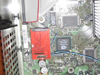

    Dopo qualche problema con le viti torx esterne, sono riuscito a smontare la XBox. Ho trovato il modchip, un bel rettangolino rosso con una banda nera dove c'è scritto Aladdin XT, (senza saperne nulla avevo indovinato asd), per la precisione è un Aladdin XT 4064 (ho controllato bene). A differenza del tutorial di xbox-scene, il lettore DVD è u Philips, mentre l'HDD montato è un Seagate.
    Come al solito la fotocamera ha deciso di abbandonarmi sul più bello. Però se sono necessarie delle foto posso rimediare in qualche modo.
    A voi la parola
    EDIT:
    Diciamo che la foto venuta meno peggio è questa: Richiesta info su una XBox (classica) che mi è stata "regalata"-img_0709_res.jpg

    Il sito linkato è corretto per quel problema specifico, si tratta proprio di vedere la continuità delle tracce che vanno dai pin del PIC ai punti di egual colore vicino alle resistenze di pull-up.
    La tua scheda sembra una V1.4 come sembra da qui:
    Wts: Xapt3r V1.6, X2.6ce, And V1.4 Motherboard - Scenyx Entertainment Community
    per cui dovresti "eventualmente" prendere a riferimento l'immagine in mezzo.
    Se non sai come si usa un tester è meglio che però non tocchi nulla, soprattutto se la scheda è alimentata, per evitare danni peggiori ^_^

    Visto che abbiamo scoperto che si tratta di un Aladdin XT 4064, che quindi prevede tre modalità di boot, come posso scoprire quali sono e come funzionano?
