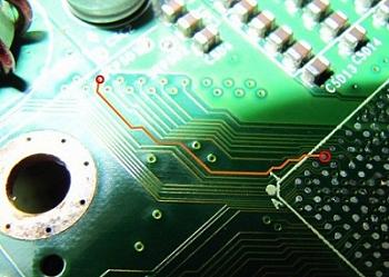

    Xbox 360 slim 250gb acquista, vorrei procedere con la modifica RGH mi date una mano?-corona6-1-.jpg
    quella evidenziata nell'immagine è la pista che dalla cpu porta al post out sotto la mobo, se quella ed altre nelle vicinanze non ci sono vuol dire che hai una corona v3 senza post-out e devi saldare sotto la cpu oppure usare il post fix.
    In caso contrario hai una v1
    Ultima modifica di dottorniù; 10-03-13 alle 12: 54
    Feb 2013
    47
    Dottorniù ti ringrazio davvero di cuore.
    Allora finalmente posso affermare con certezza che la mia non è una v1, quelle piste non ci sono.
    A questo punto penso che già da me posso capire che oltre al coorunner mi serve anche il post fix.
